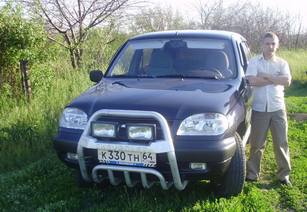

И вот случается первая мазафака в моей жизни мне с п.Нивы приходится пилить на ШНиве))ну думаю пузотер давай дружить)первая грязь-проехал,яма с жижей-выехал..ну да лан
трасса прикиньте после буханыча шнива LC
