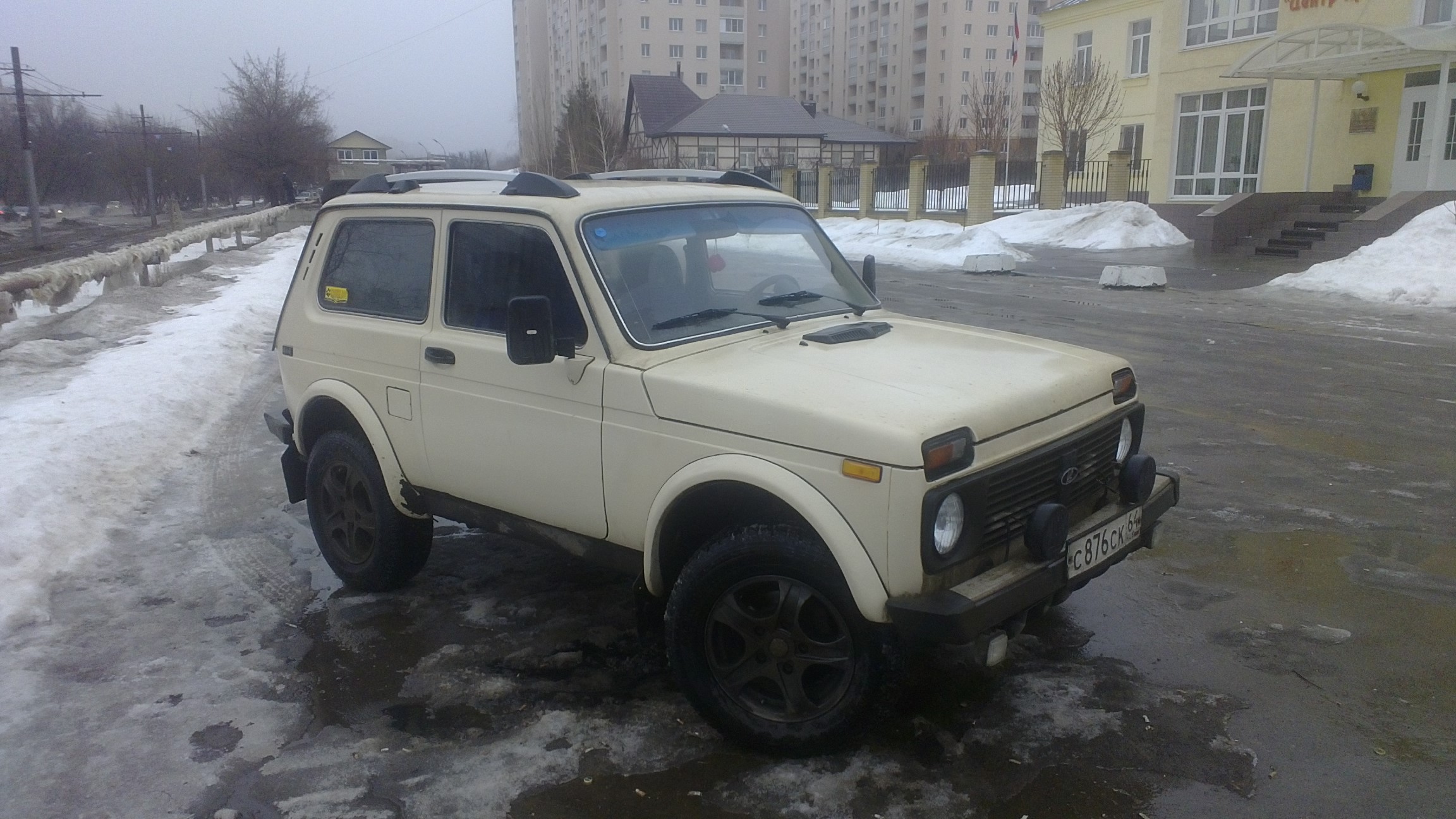

рад вступить в ваш клуб!!!выложу больше фото!!!

и немного о ней!!!аморы тач дог,независимый передний редуктор,вся проводка панель салон от 21213,колеса йокогама 215/70 р16 раздатка шевролет нива,если еще что вспомню обязательно напишу!!!!

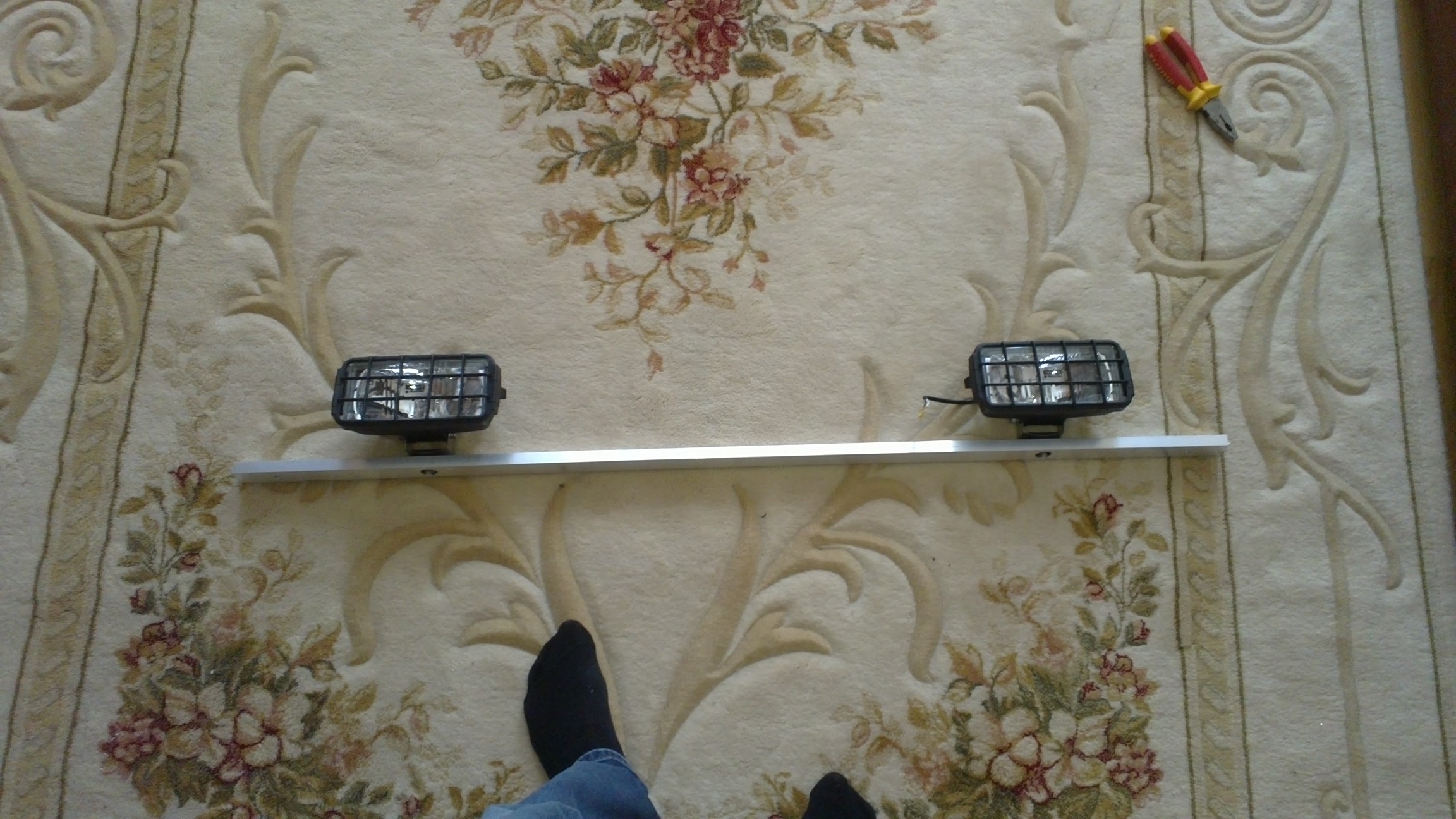

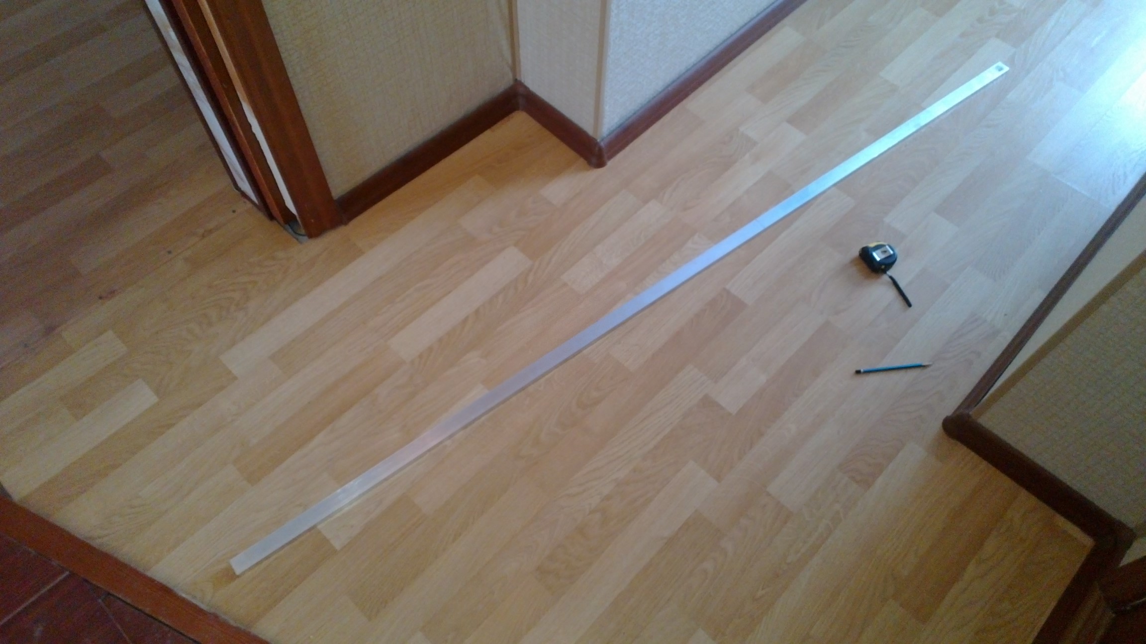

посмотрев на клубные нивы понял что не хватает фар на крыше))) недолго думав купил ФДС wesem и алюминиевый профиль в кастораме начал заниматься не сложными манипуляциями, а именно сверлением и закручиванием)))
26.03.2013 13:36
касторама рулит)))
26.03.2013 13:37
собрано дома

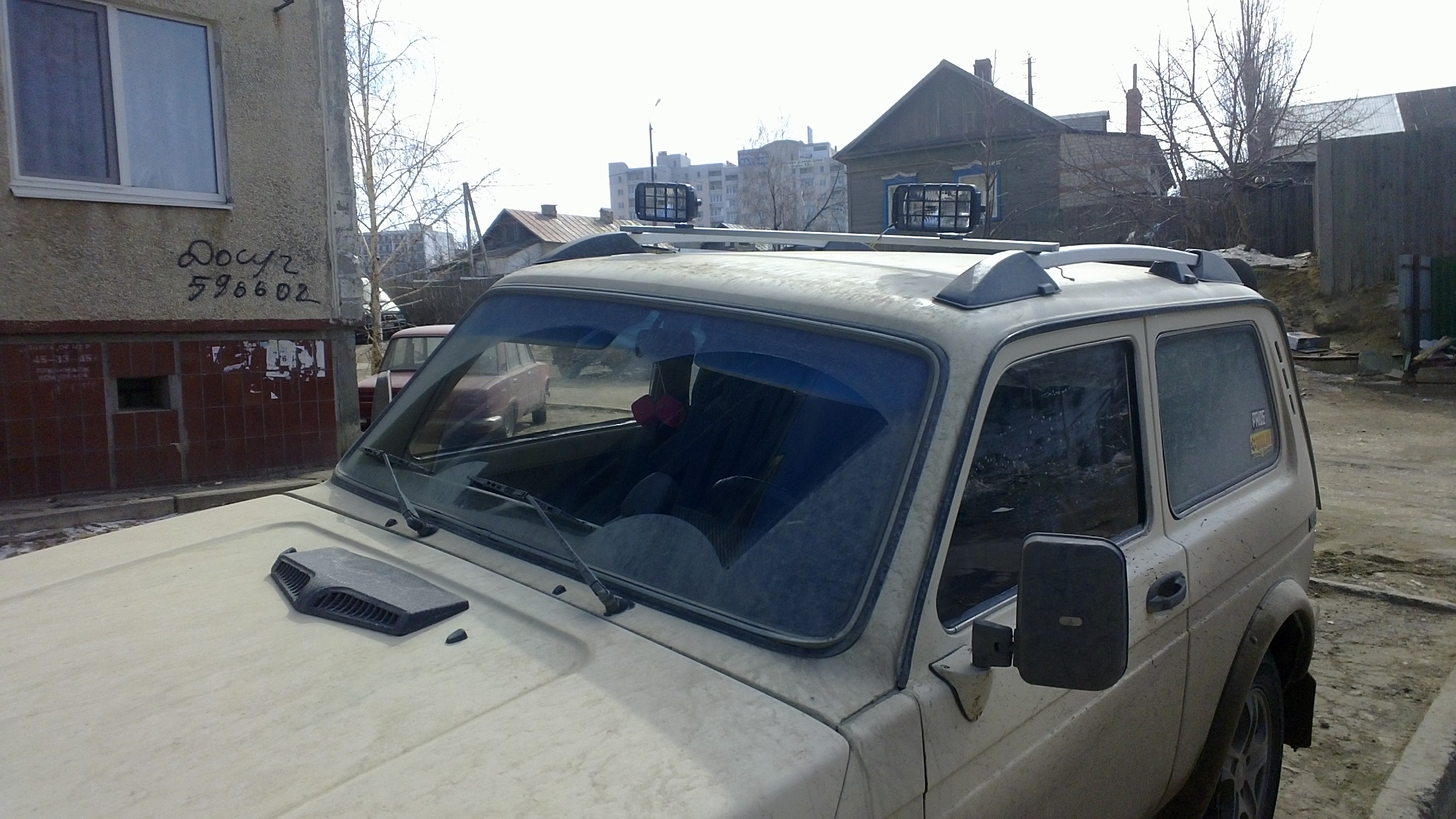

26.03.2013 13:39
вынесено на улицу, прикручено к рейлингам и подключено к имеющейся проводке.

ты как провода прокидывал на люстру????
26.03.2013 16:03
midiman написал:
ооооо... это очень сложный технологический процесс, до этого мне пришлось закончить монтажный техникум, а потом политехнический институт имени Гагарина, и только потом я провел провод через резиновую пробку в перегородке между салоном и моторным отсеком и далее проложил провод по водосточному желобку!!! :D

прощееее
закончил ПТУ 11 -прокинул в арке двери-затем в салон :)

какие же все остроумные))))ну я когда рейлинги ставил задно и для проводов дырки просверлил)))))

Неужели прямо в крыше?

конечно я рейлинги когда ставил крепление на водосток рейлингов просто ужасно смотрятся!!!!поэтому они были приклеплены непосредственно к крыше!!!а заодно и провод просунут!!!!

У меня все провода выведены через воздухозаборники, на них планируются накладки, их из Самары надо везти поэтому чуть позже) Из проводов там 2 антенны, для люстры 2 плюса и минус 4кой, и габаритный свет еще.
