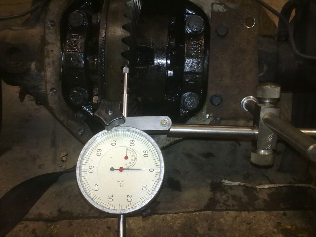

хотя ответ "пару регулируем по прибору" меня бы устроил на 100%.
Ну вот он.
19.12.2015 01:34
malezzz написал:
Ну вот он.
Универсальная вещь! Я им зажигание выставляю:crazy:
19.12.2015 01:43
malezzz написал:
Ну вот он.

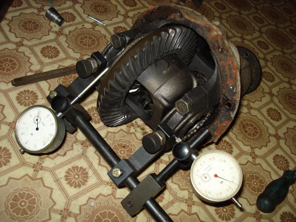

о! точно такой же только вот такой [img][/img]

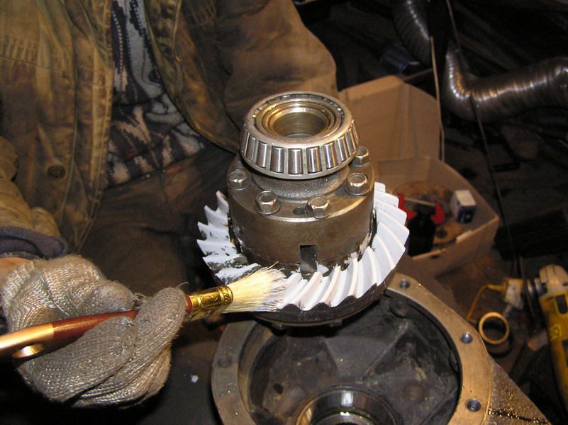

дедовским способом тоже можно- но на дворе 21 век же![img][/img]
19.12.2015 01:51
Лист написал:
О-О! Вот это я понимаю! Пойду поддон изнутри покрашу. И шатуны.
19.12.2015 01:51
malezzz написал:
ты не вкурил зачем это делают??

Дружище, ну раз ты такие приборы и способы знаешь, что ж ты к диким и необщительным людям-то пошел???
19.12.2015 01:52
так кто-нибудь видел что-то подобное при замене гп или диффффа?? [img][/img]
19.12.2015 01:55
tosol написал:
так видел ты такую приблуду когда тебе блоку ставили или нет?? если нет- то с чего я должен отдавать 3 рубля, если установка блоки без этой приблуды стоит тысяча, край полторы!?!??? не говоря о том что самому можно поставить если подъемник есть... если я отдаю деньги на сто- то хочу что бы сделали качественно, так как положено, плохо сделать я и сам бесплатно смогу.

19.12.2015 02:03
Лист написал:
А тут ты не прав. Даже по приборам когда выставляют пятно контакта краской смотрят.

19.12.2015 02:06
Илья093 написал:
