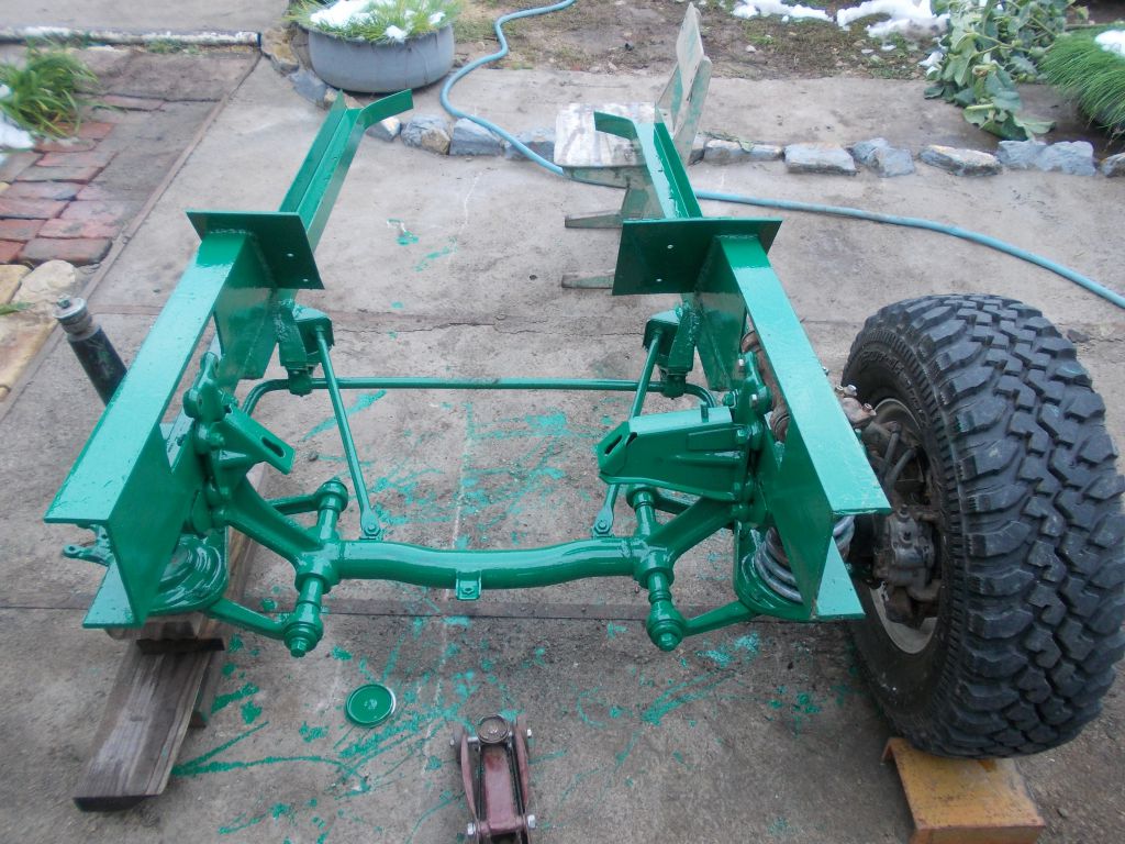

Приехал с командировки и продолжил начатое. Разобрал бортовые, вычистил их и открасил. Сейчас сохнут. Три гриба по шлицам более-менее, один чуть потек. На одном резьба немного замята по внешнему витку. Ну и посадочные у того, что потек все в удручающем состоянии. Буду менять на Иж-Техновские, а эти в ЗИП. Завтра, если повезет, закажу подшипники. :)

Ура! Заменили съемник на джонсвей. Будем его тестить.

Ура наконец то пришли ништяки из Иж-Техно!
Заказал себе грибы, полуоси, пары и блокировки.
Вечером подробный отчет о закупке. А пока фотки для затравки. :)

31.07.2014 09:52
Добирался вчера с работы долго и нудно, хотя вроде не задерживался на работе. Настроение хорошее, железяки пришли. Как только расквитаюсь с проведением соревнования в середине августа, сразу вернусь к машинкам. Мосты нужно до собрать, а то в разобранном виде они большую площадь занимают. Хотя жена пока не ругается. :)
Ну и фотки.
