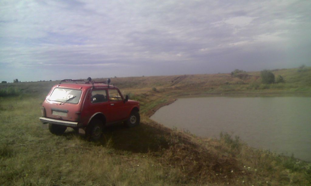

резина 235\75\15 все ок,даже без нижних шнивовских шаровых..наверное все дело в развальщике.
cs411921.userapi.com/v411921686/1deb/24ngulaonE4.jpg
да.чуть не забыл.стаб разгрузил и цапфы поменял местами.теперь у меня рулевой вставляется не сверху вниз.а снизу в верх.

Лично у меня рулевая тоже перевернута.
Шнивская шаровая снизу на эмках стоит с завода.
А на 213/214 приходится ставить во время лифта шнивский шарик наверх.
P.S. А Fedima 215/75/15, была по размеру один в один как мои шипованные Купера 235/75/15. Прям специально колесо подкатывал к своей машинке:)
