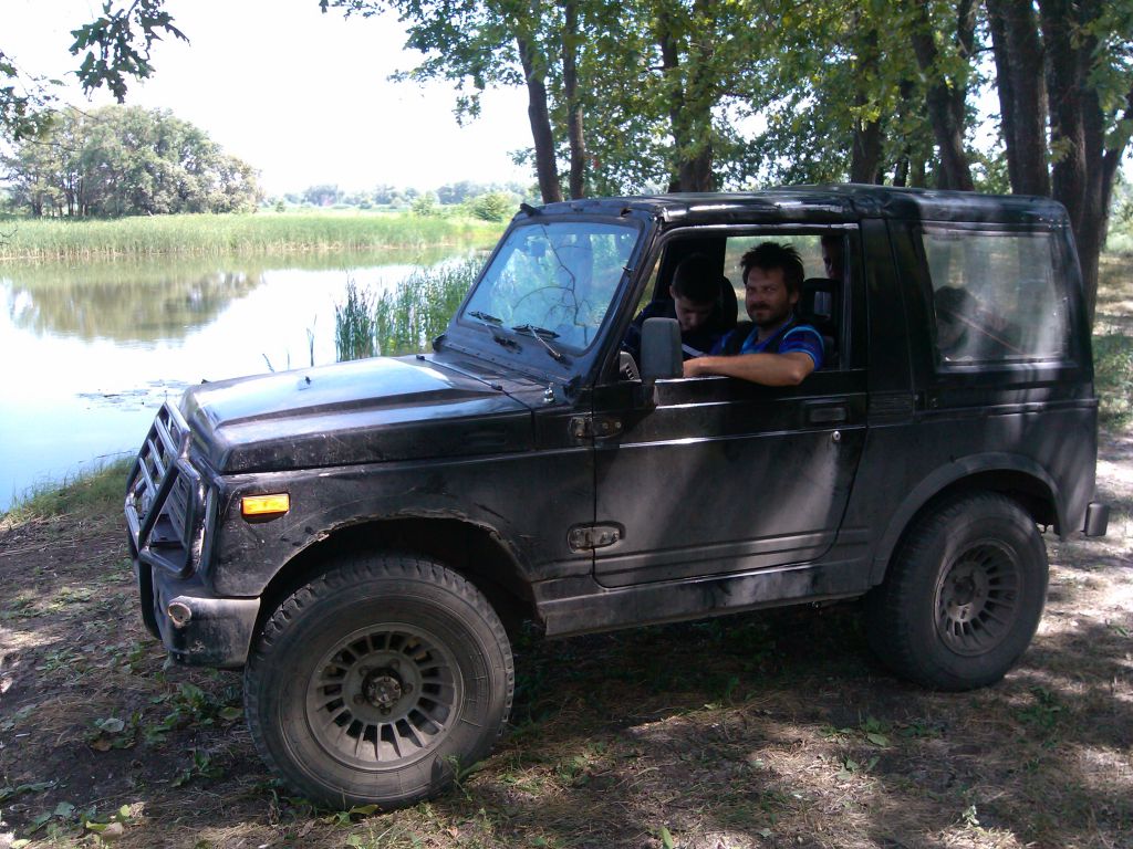

есть одно "маленькое" НО Самурай будет продолжать ехать ,когда нива в очередной раз будет чиниться
09.03.2015 17:18
Самурай машинка легкая и верткая. Я на Бурлаке точку одну брал с потерей зеркал и чуток замял кузов. А эта хрень, правда на Симаках, даже зеркала не складывала. Зачет. :) Но недостатки и у нее есть. САША перенеси РЕССОРЫ!
09.03.2015 17:21
Дим там надо будет не меньше 32 ставить
Сейчас стоят серьги от Газели,позже верну стандартные и поставлю лифт комплект,только ценник у него грустный ну а куда деваться
Колхоз я не люблюB)
09.03.2015 17:24
А если перенесу уж,то 32 надо купить
раздатку занизить
Мосты широкие вкарячить)
На этот сезон ограничусь лифтом от Iron Man и блокировками в оба моста
09.03.2015 17:34
пока так покатаем,нам туристам хватит)
09.03.2015 17:43
Саш, при переносе у тебя только яблоко моста якорит, а так еще две точки.
Лифт комплект - это здорово. Я бы рессоры наверх. Серьги вернул свои. И 29-е без лифта. :)
09.03.2015 17:45
Димаааа если переносить рессоры ТО
Сошку другую,тяги удлиннять это лан вата
Но даже 31 будут смотрется как ролики лифт составит около 14 см....
Это называется СПОА у Самураеводов и делается только в спорт)
Ты меня набаламутил,пойду курить тему)));)
09.03.2015 18:06
давай-давай. А то решил по простому отмазаться. А где поиск удачного решения? ;)
А сошка дело наживное. :)
09.03.2015 18:13
09.03.2015 19:17
[quote]Grizlik написал:
раздатку занизить
Мосты широкие вкарячить ))) мосты как раз и не надо трогать за счёт узкой колеи он хорошо идет ,не проваливаясь в чужую колею
09.03.2015 19:25
Узкие мосты заберу, если надумаешь.
09.03.2015 19:32
Не скоро это точно
Поэтому и не хочу переносить мосты,при узких мостах большой лифт чреват излишней опрокидываемостью
