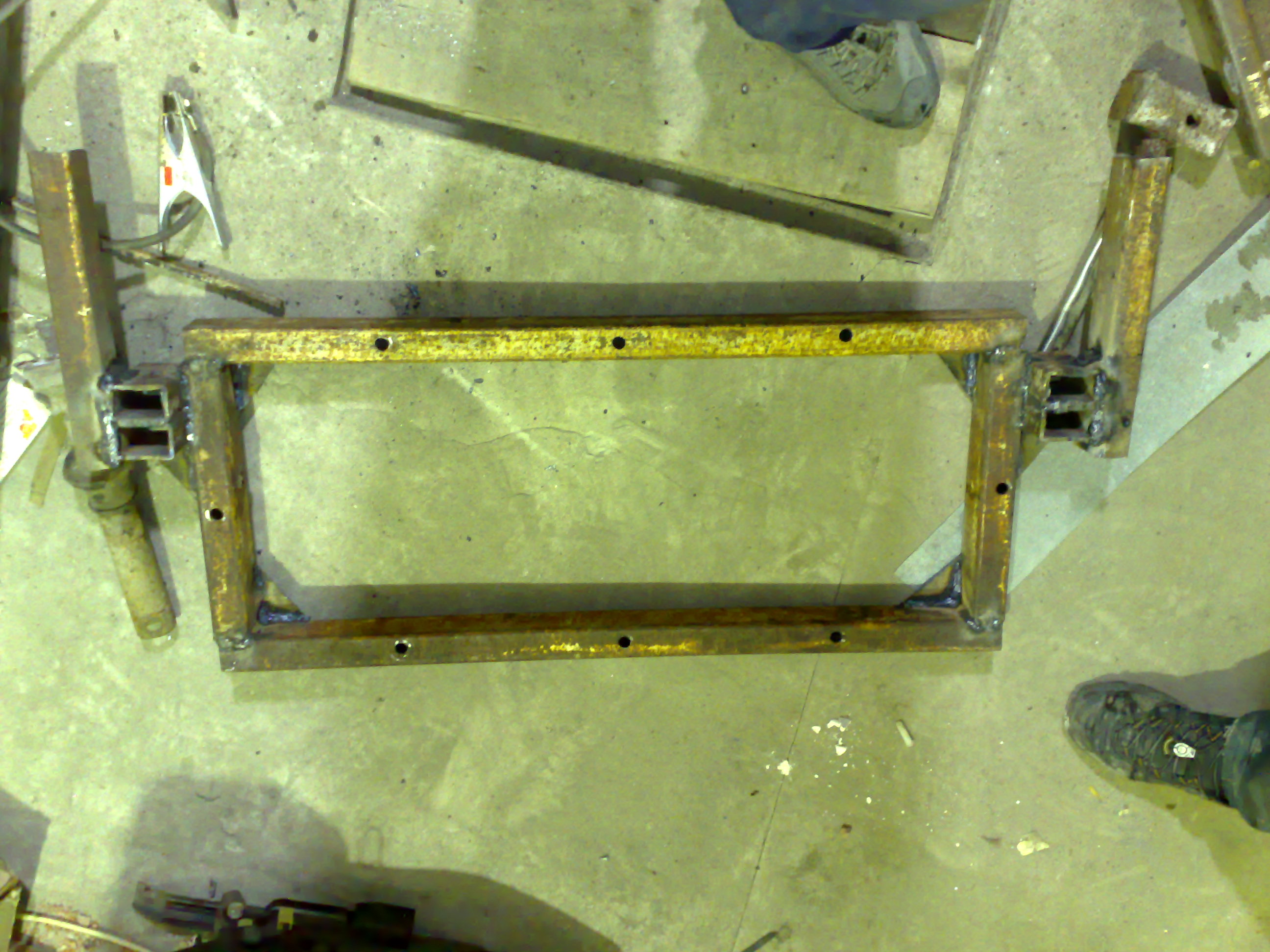

02.02.2011 13:43
вот что нашел на телефоне. сфоткать в готовом виде пока не получится
02.02.2011 13:45
и вот. чертежей нет. если сильно интересно то, как сказал Dimon, звони...
02.02.2011 17:01
На вид конструкция довольно простая, изготовить такую в моих условиях элементарно, но надо будет только как нибудь увидеть в реале ее или хотя бы посмотреть на фотографиях в готовом виде.
Пока поезжу с первым вариантом, хоть и получилось кривовато. Не ошибается только тот, кто ничего не делает. Да и швеллера еще штуки на 3-4 хватит, есть материал для экспериментов.
