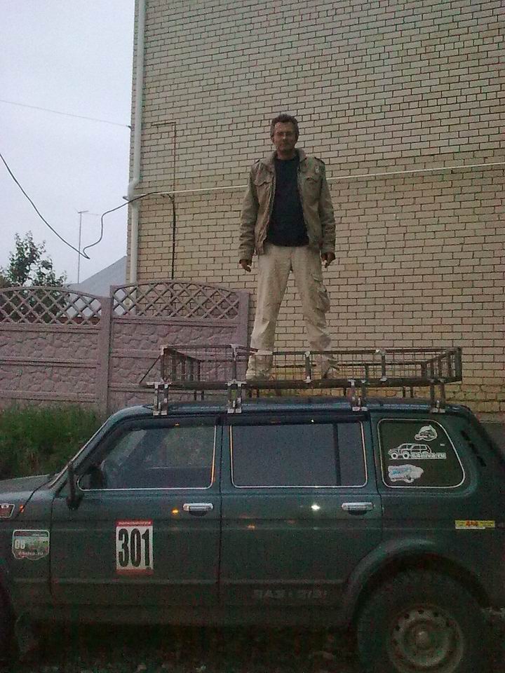

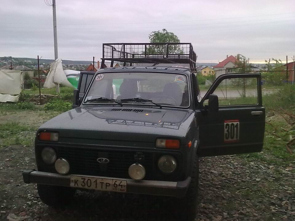

сегодня закончили мой Мегабагажник
05.06.2011 23:17
вот еще

301, багажник внушительный, но не слишком ли высокие борта? Я в таких вещах не шарю, но все что я видел - несколько ниже. Нива и так имеет аэродинамику сурового кирпича, а теперь вообще кирпич, такой кирпич.)
Или я чего то не понимаю?

06.06.2011 09:53
Размеры и конструкция разрабатывались мною из соображений практичности и прочности конструкции (2000х1300, высота - перед 200 под люстру, зад 150)
Были использованы знания и опыт московских и питерских товарищей с небольшими изменениями. Изменений в динамике и допшумы не обнаружены :)

Четкая корзина, а крепления к водостокам тоже сами делали ? Крупный план этого узла можно посмотреть.
08.06.2011 10:18
Все детали собственного изготовления! Фотки сделаю позднее, после окончания окраски (первый слой мазал 5 часов:dash:, осталось еще два :))

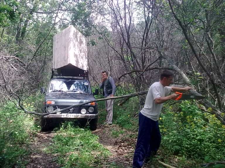

14.06.2011 12:04
когда зальешь фото (сортир трофи)?:D

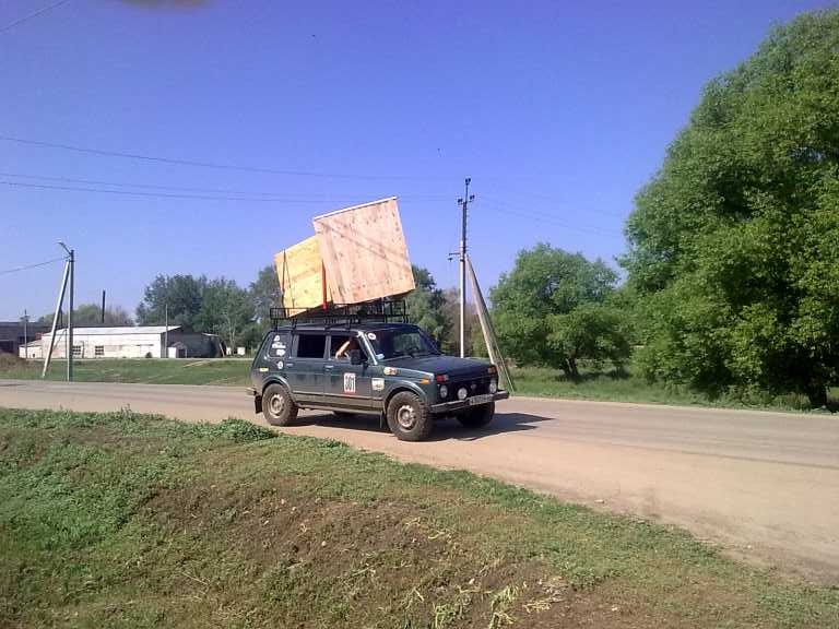

14.06.2011 14:26
А вот первые испытания
14.06.2011 14:26
Подолжение - "Сортир Трофи"
