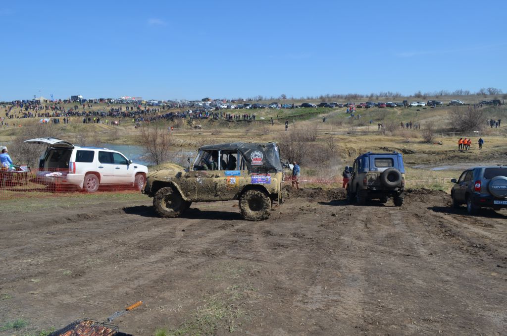

ArtOFF написал:
Если же ты предложишь регионоское болото... то я банально туда не сунусь... т.к. у меня нет лишних денег на полную замену салона...
там есть места не требующие замены салона)
https://picasaweb.google.com/lh/photo/phUwg6oX8fBHKLpSigAPZw?feat=directlink
19.05.2011 11:18
Надо будет устроить показательные заезды. Про болото речи нет - в песке попробуем. Мороз вот только мотор сделает.
