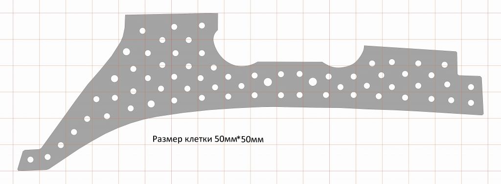

может есть у кого чертежи деталей?
20.02.2014 12:28
где то на драйве2 видел чертежи.
Но по мне проще шаблон со своего лонжа сделать, приложив кусок картона и вырезав его по месту. ;)

вот нашел
e-a.d-cd.net/4d5c064s-480.jpg
20.02.2014 12:40
Отверстий под болты нет.
20.02.2014 12:43

zodchiy написал:
Так и чертеж не мой. Я только нашел и разместил.
Я бы уже залез с картонкой и вырезал. Там есть размеры, правда клеток, но можно масштабнуть в реальный. :)
20.02.2014 13:34
Можно, конечно, по месту просверлить, но тогда балку снимать придется. Ну или всё точно точно точно замерить и просверлить :)

Trucker написал:
вот нашел
благодарю!
20.02.2014 21:26
Чертеж с первой страницы, предполагаю что клетка 50мм*50мм
20.02.2014 22:17
я так понимаю они аутентичные с обоих сторон? + надо чертеж опоры аморта
