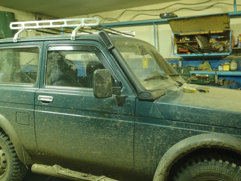

Вот мой вариант Шноркеля

Вариант в принципе не плохой, но:
1) дырявить кузов перед лобовым стеклом - это не капот, который легко можно найти б\у и перекрасить в нужный цвет...
2) диаметр маловат
3) из твоих сообщений на других ресурсах я так и не понял, как воздуховод обходит АКБ.
В общем в случае нивы я считаю опримальным самый простой/банальный вариант - выварить шнорк из железных труб (хорошо подходят старые карданы или выхлопные трубы грузовиков) с резкой капота либо в районе АКБ (вода будет попадать на АКБ через уплотнители), либо нал передним крылом (шнорк будет выходить за габариты машины.
Для желающих именно "экстетики", есть возможность изготовить копии Ф-Дизайновского шнорка по нормальной цене.

04.11.2011 14:45
Диаметр трубы моей 55 этого достаточно для движка, померийте сваё отверстие на ниве...а потом говорите. Без обид ,ничего личного...на Ленд ровере с объемом движки 4 литра всасывающее отверстие 50.и еще могу привести кучу примеров,по объему движка и диаметра воздухозаборника....но никому ничего доказывать не собираюсь потому как мой опыт позволяет мне НЕ сомневаться в своих изделиях,по поводу воздуховода фото будет позже
ЦЕНА моего изделия 3500
04.11.2011 14:48
и ответьте мне на такой вопрос зачем снимать установленный шнорк? ставить бэушный капот и красить его в цвет кузова???
