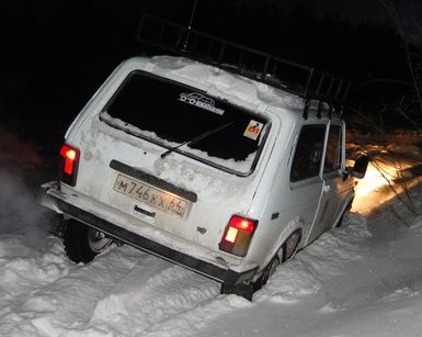

Мороз шпарит нехилый а я ломаю Ниво....
Недавняя поездка в лес приподнесла массу сюрпризов из них-уже явно кончающееся сцепление..)пробитый радиатор,и погнутая тяга моста....

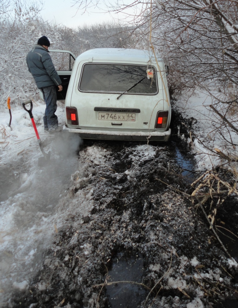

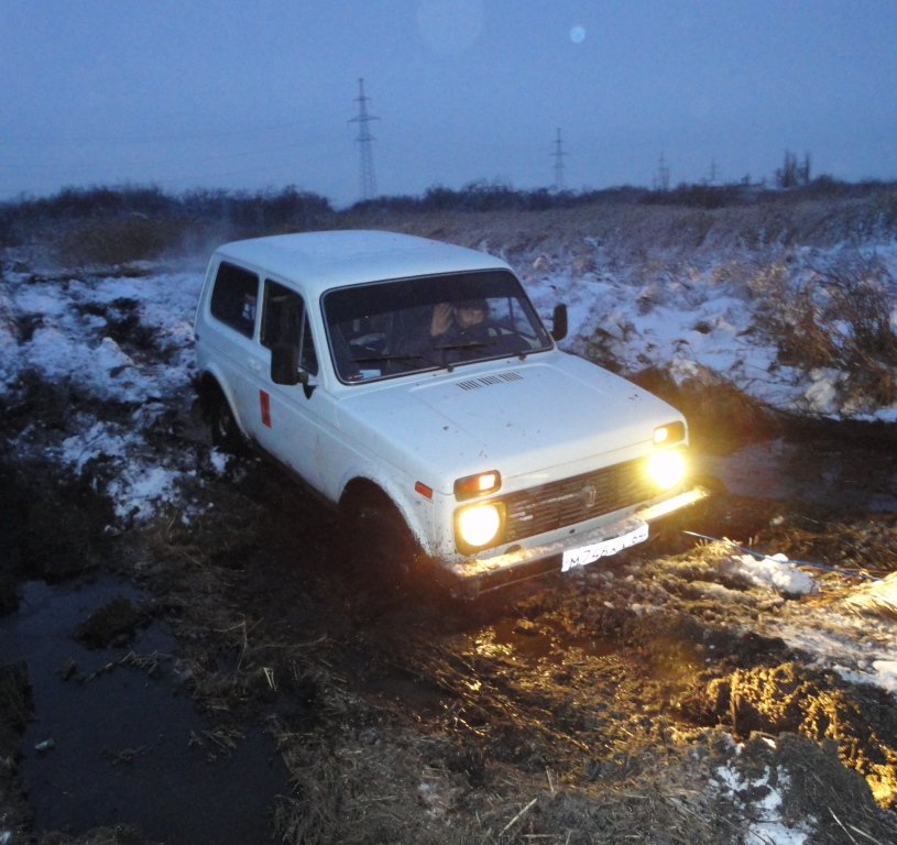

немного об эксплуатации Ниво..
