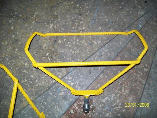

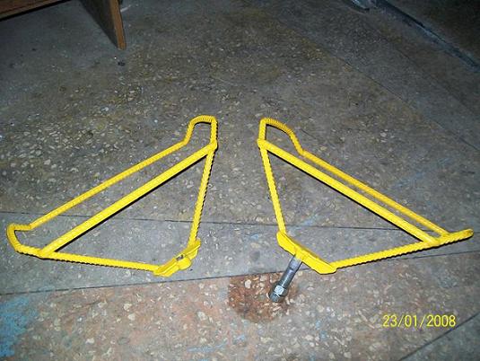

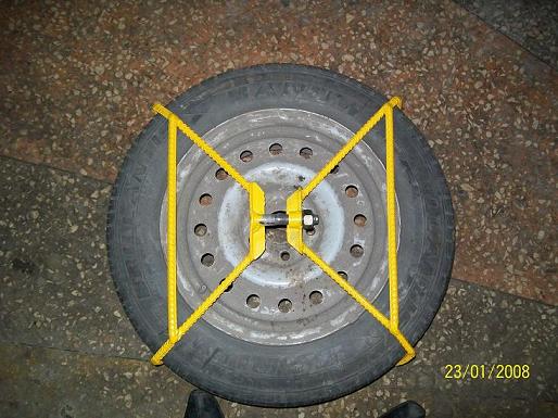

Наткнулся недавно на вот такое:" В свое время народные умельцы при наличии сварочного аппарата и правильнорастущих рук собирали интересные приблуды. Называли "крабами". Состоят из двух треугольных половинок с загибом на поверхность контакта с дорогой. Из плюсов: легкость и скорость монтажа, вытаскивает из говн на ура. Из минусов: занимает немало места, неоходимо придумать куда воткнуть в багажнике, сложность спроектировать на переднем приводе(учитывая угол поворота колес, хотя решается элементарно), невозможность использования длительное время, чисто выехал-снял." Фото.
23.01.2012 13:22
еще
23.01.2012 13:23
и еще

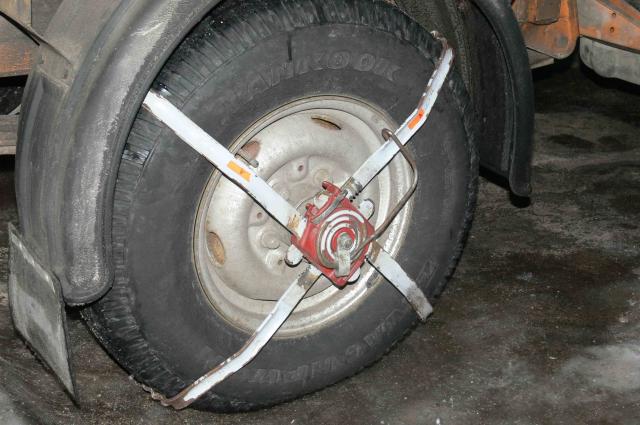

Чисто ради любопытства посмотрел что есть еще по этой теме.
"Данная вещь была привезена из германии где то в 1996-98г. Из опыта использования : одевается и снимается ~1 минута на 2-а колеса ,только для снега или гололеда- выехал на асфальт сразу снимать. снега по колено а снизу лед - пофиг, прет куда надо."

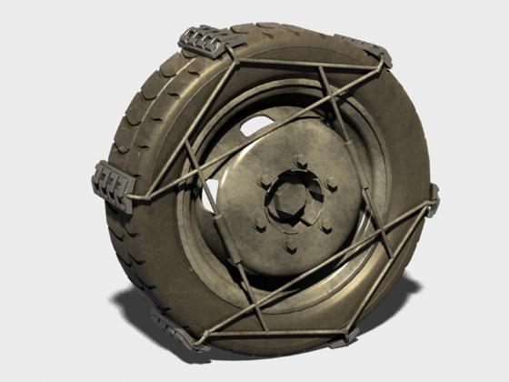

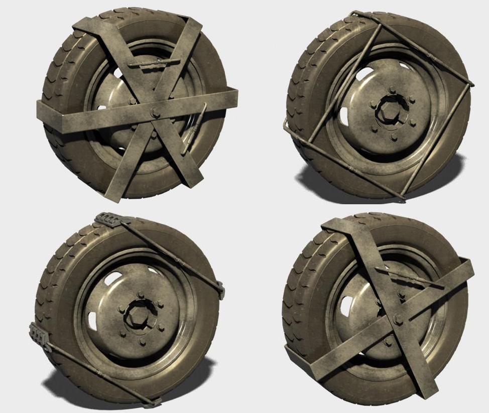

Патент Украины на полезную модель (UA)№56874 от 25.01.2011р.

Мне вот что интересно, эти крабы резину в шлак не превратят? Если допустим на них часа 3-4 месить?
25.01.2012 16:56
Скорее всего и не только резину.
