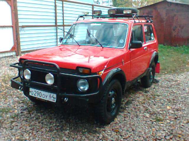

Жена уговорила поставить кенгурятник, уж больно нравится ей как нива с кенгурятником смотрится))) Сказано - сделано!
На сайте у Roman'а выменял кенгурятник (за что ему огромное спасибо). Кенгур был сразу зачищен и покрашен в черный цвет:

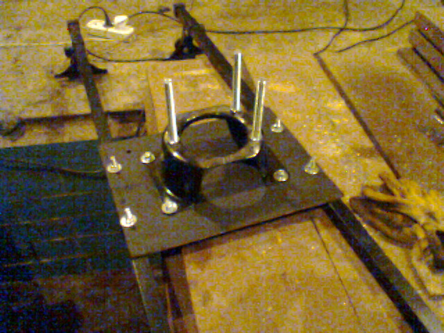

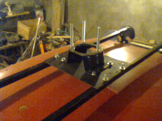

Это есче не все;) Так как резина у меня стоит К-139, то пятое колесо-запаска под капот не лезет, калитку не хотелось ставить, думал-думал и надумал ее на крышу вколхозить, не помню у кого видел на сайте. Ну ёпт, сказано-сделано, для этого был куплен кронштейн запаски от Шнивы, багажник для нивы "муравей", болты длинные и короткие, шайбы и гайки. Делал по придуманной самим схеме: вырезал из листа железа кусок размером чуть меньше радиуса 16-го штампа, прикрепил этот кусок к дугам багажника, а на площадку закрепил кронштейн запаски с длинными болтами.
Получилась вот такая штуковина:

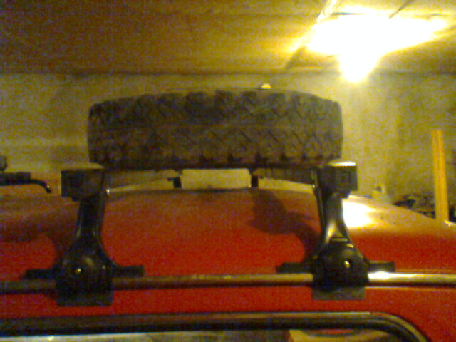

Вот так это выглядит на крыше:

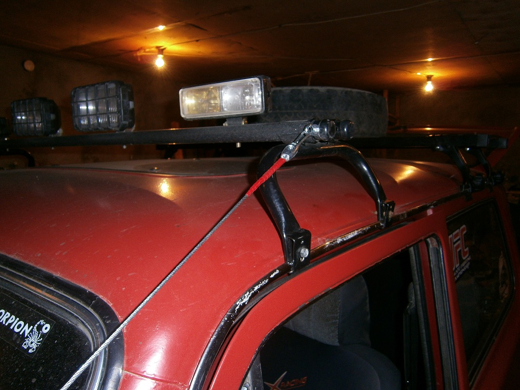

А вот так с запаской, площадка к кронштейном находится внутри диска, а колесо лежит на дугах и просто прижимается к ним гайками:

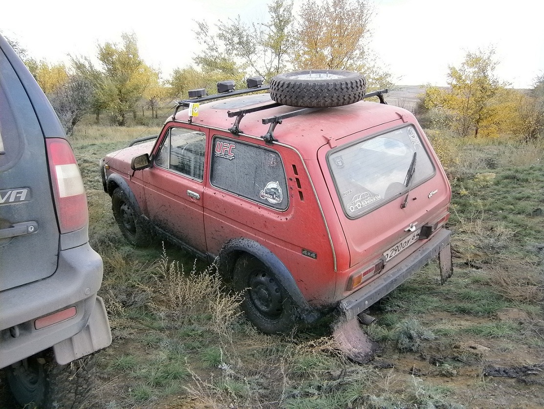

Вот результат всего что пока сделал с машиной:

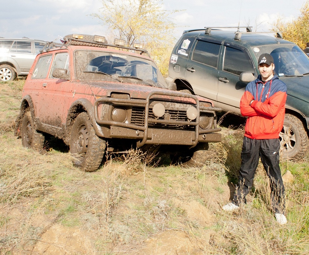

Вот есче:

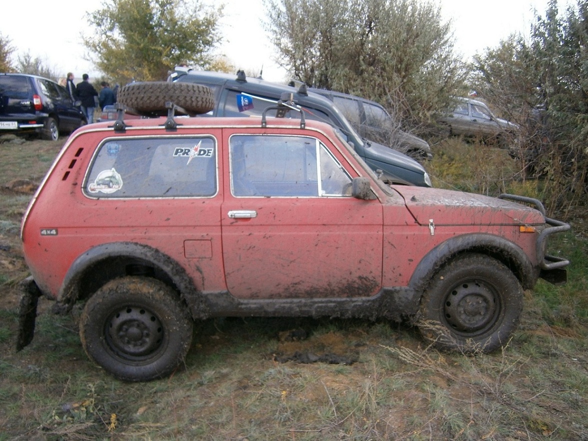

Или на покатушки клуба и встречи единомышленников, и как класно пронестись на ниве по грязи, лужам, там где пузотеры не ездят, уделать ее всю с ног до головы и не мыть, типа пусть все видять, что машина реально суроваяB) типа вот так:
