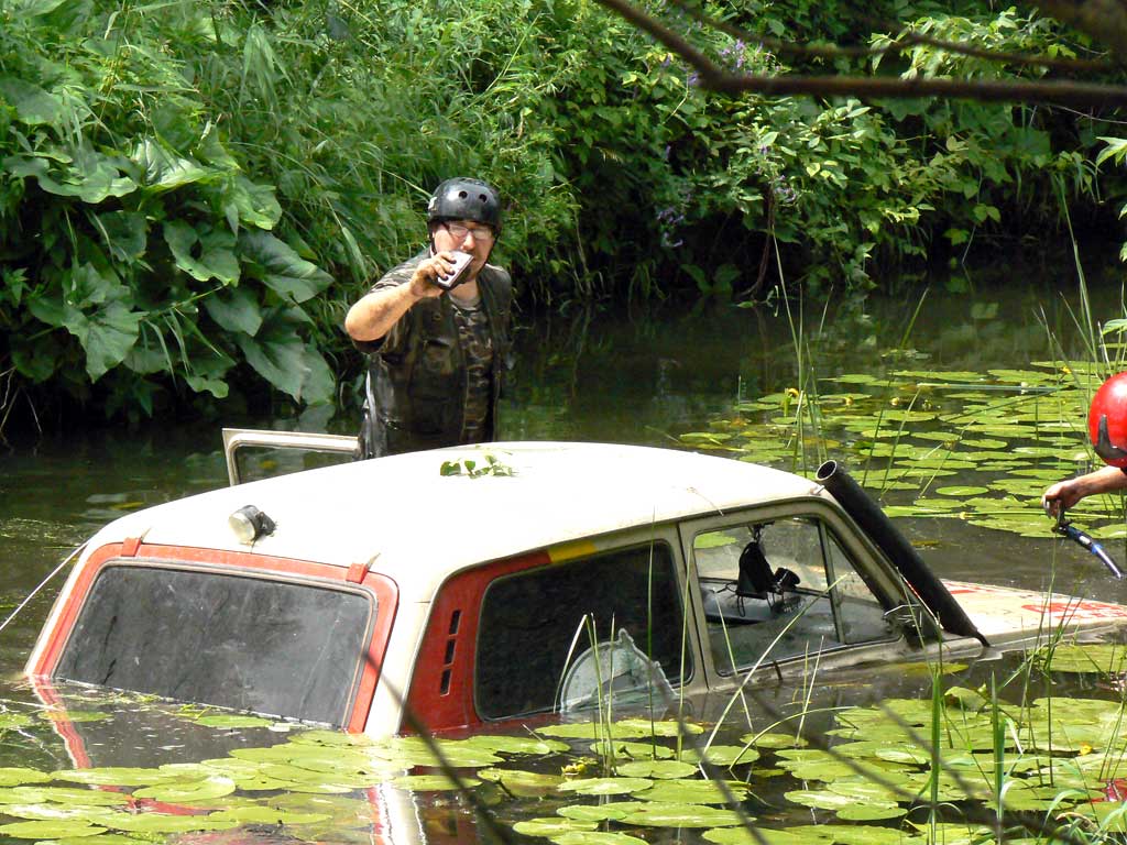

08.12.2010 21:25
Но так же неинтересно:@:@:@
08.12.2010 21:40
Dimon написал:
Ну как ты любишь, с полным погружением, мы знаем. Но не каждый на такое решится :D
08.12.2010 22:10
По мне - вот так в самый раз:
08.12.2010 23:09
А по мне Если брод так что бы водо почти заливала воздухозаборник:)
08.12.2010 23:23
Seva Так тоже ништяк!
