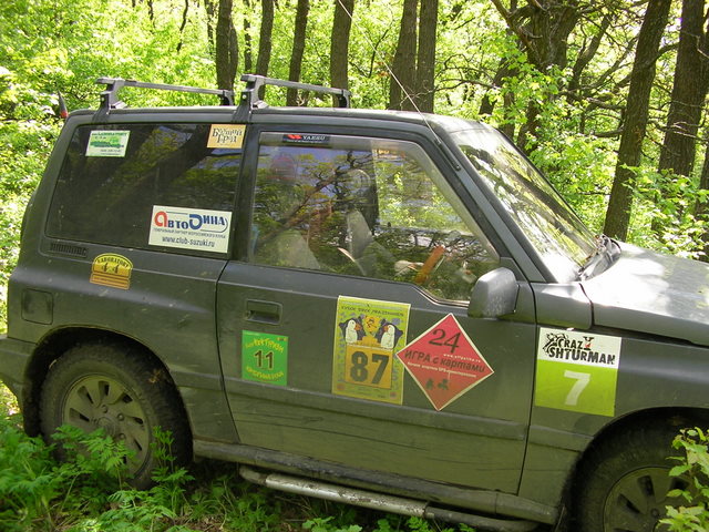

Нифика се самурай.
Д007, тот про который я те рассказывал был такой... низкий очень. (см фото)
Дело было так, небольшой овражек с грязью проехал я на Шниве, следом Уаз, следо с разгону пролетела восьмерка )))), следом поехал этот самурай и сел там, сиз стал его качать за дугу и оторвал ее. :D
Вот тогда то я и решил какая это "отличная" тачка. А тут такие самураи... эт не самураи, эт камикадзе.
