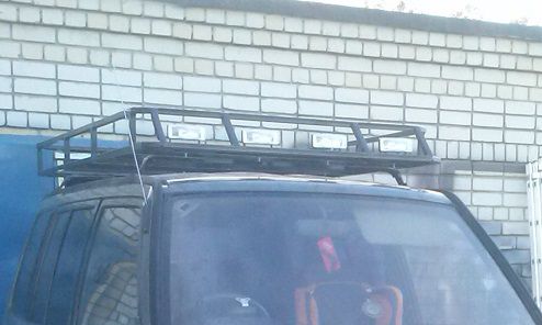

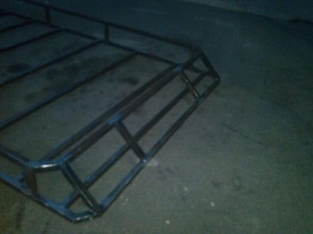

Наконец то я построил экспедиционник! вынашивал эту мысль почти год, но все не получалось заняться ею, то трубы нет, то денег на нее, то просто кайфолом. Но вот свершилось! За лето накопил трубу - 3 хлыста и обрезки, и вот что я слепил.
Размер решил забубенить во всю крышу, 1900х1100мм.
Первая версия
[img][/img]
[img][/img]

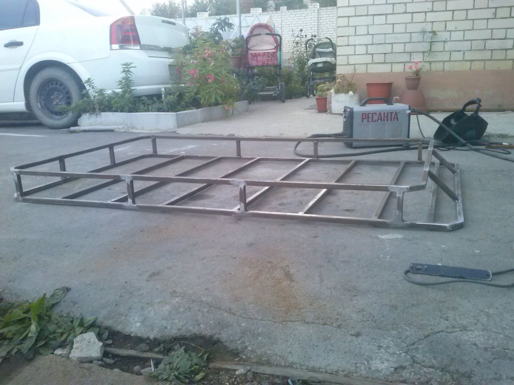

05.10.2014 16:59
[img][/img]

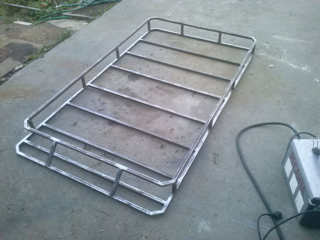

05.10.2014 17:10
потом решил добавить еще два веткоотбойника
[img][/img]

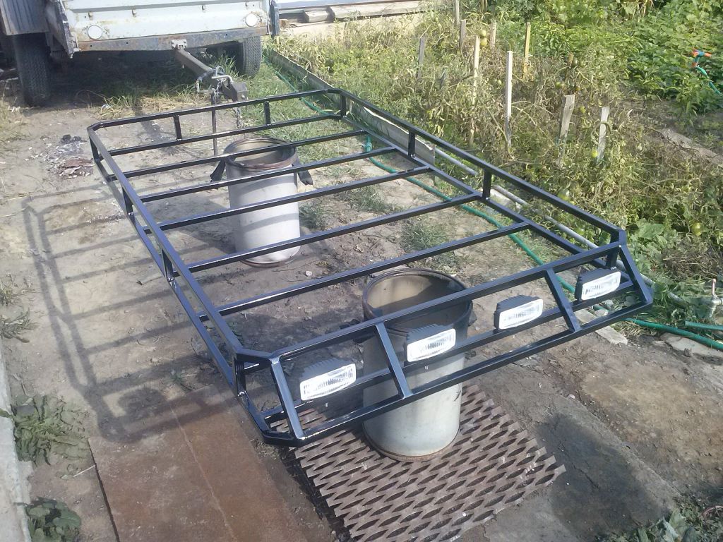

05.10.2014 17:12
покраска и установка фар, и установка сего на машину
[img][/img]
05.10.2014 17:13
[img][/img]
05.10.2014 17:16
Итого: примерно 20-21м трубы 20х20мм, банка краски, 2 комплекта китайских фар, и 3 потраченных не зря вечера. Вес составил 16кг без краски и фар.
