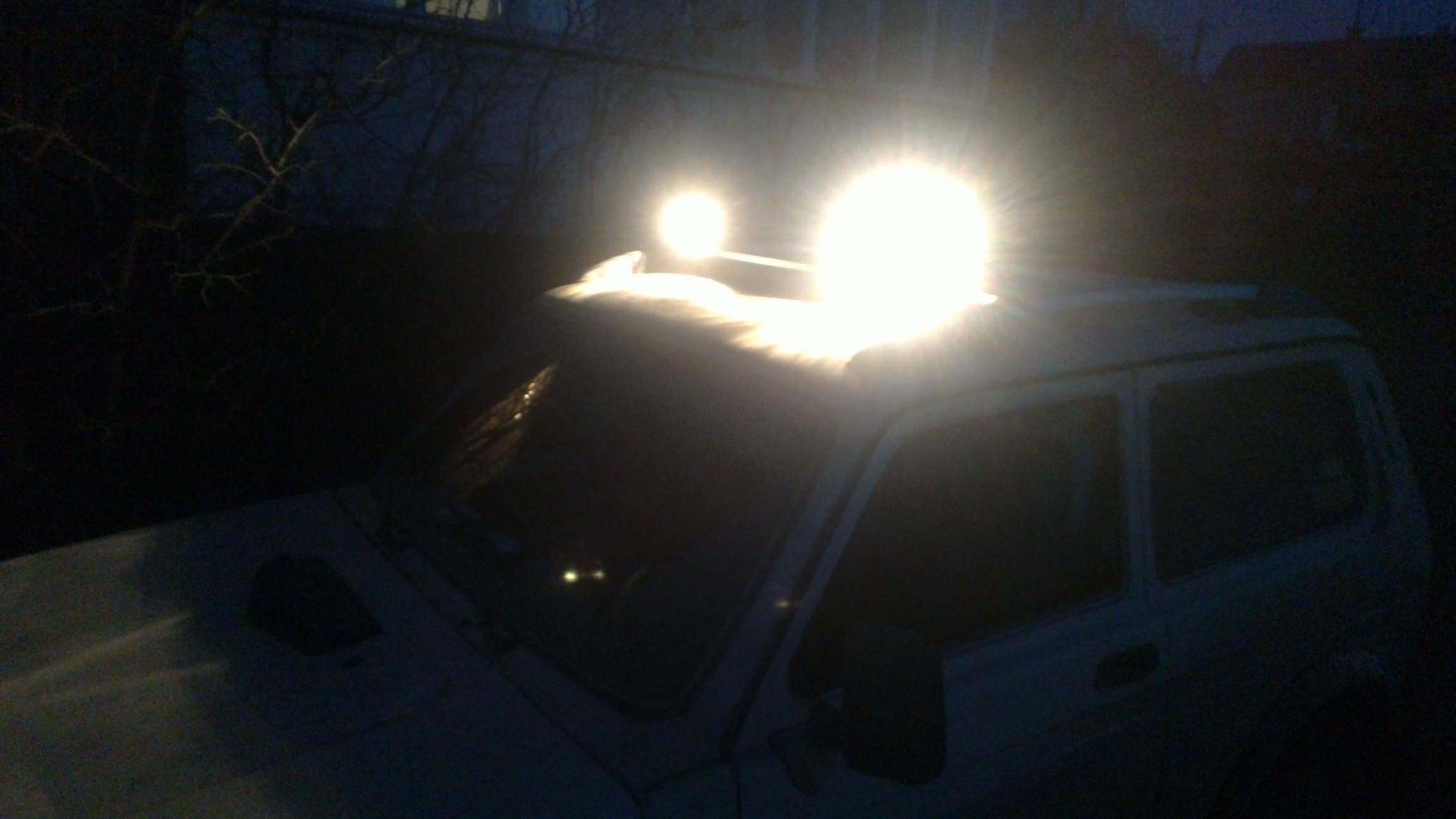

У меня все провода выведены через воздухозаборники, на них планируются накладки, их из Самары надо везти поэтому чуть позже) Из проводов там 2 антенны, для люстры 2 плюса и минус 4кой, и габаритный свет еще.
а габаритный свет можно разве в городе включать???
У меня просто на крыше спереди 2 беленьких,сзади 2 красненьких и по бокам на задних крыльях желтые.
26.03.2013 22:02
и выехав вечером включил рад как слон)))
27.03.2013 07:35
Твои фары капот засвечивают.
27.03.2013 14:54
Точно. Не есть хорошо. Отраженный свет будет мешать тебе же.
27.03.2013 16:52
Trucker написал:
я вчера проехал по лесу нормально все отражает немного капот но не вызывает какого либо дискомфорта!!!
27.03.2013 17:18
По-моему, люстра нужна лишь в одном случае - при пересечении ночью водных преград, когда основные фары уходят под воду. Мало кто так ездит, а вот оторвать люстру ветками в лесу можно запросто
