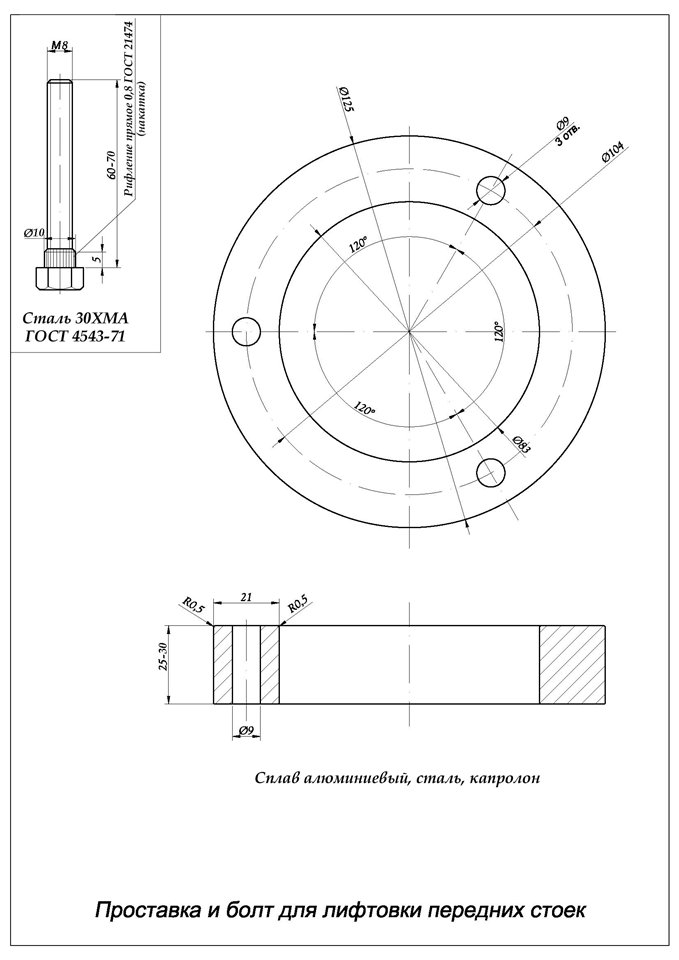

проставки есть в наличии?
20.05.2013 22:55
Сколько будет стоить изготовить? Материала своего нет. Можно сделать из стали, капролона, алюминия или тектолита.
