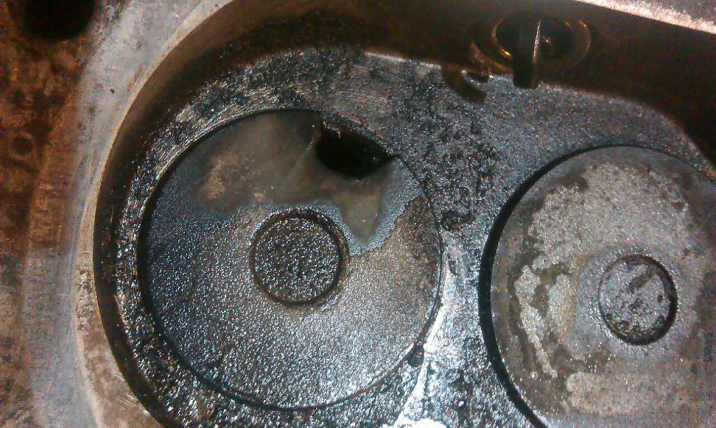

А у меня вот что было недавно. Залил 92 на тнк и проехал 3 км и дрыгатель затроил
19.12.2013 14:54
1
19.12.2013 14:55
Как будто клапан прошли сваркой
19.12.2013 15:13
это просто клапан прогарел такое бывает
19.12.2013 15:16
В том то и дело что не прогорел. Присмотрись на фото где стоит клапан, у него сбоку расплывы такие как будто сваркой прошлись. Так не прогорает, да и както не логично-двиг старый, компрессия 12 атм а клапан прогорел
19.12.2013 15:21
ну а кто головку снимал что говорит?
