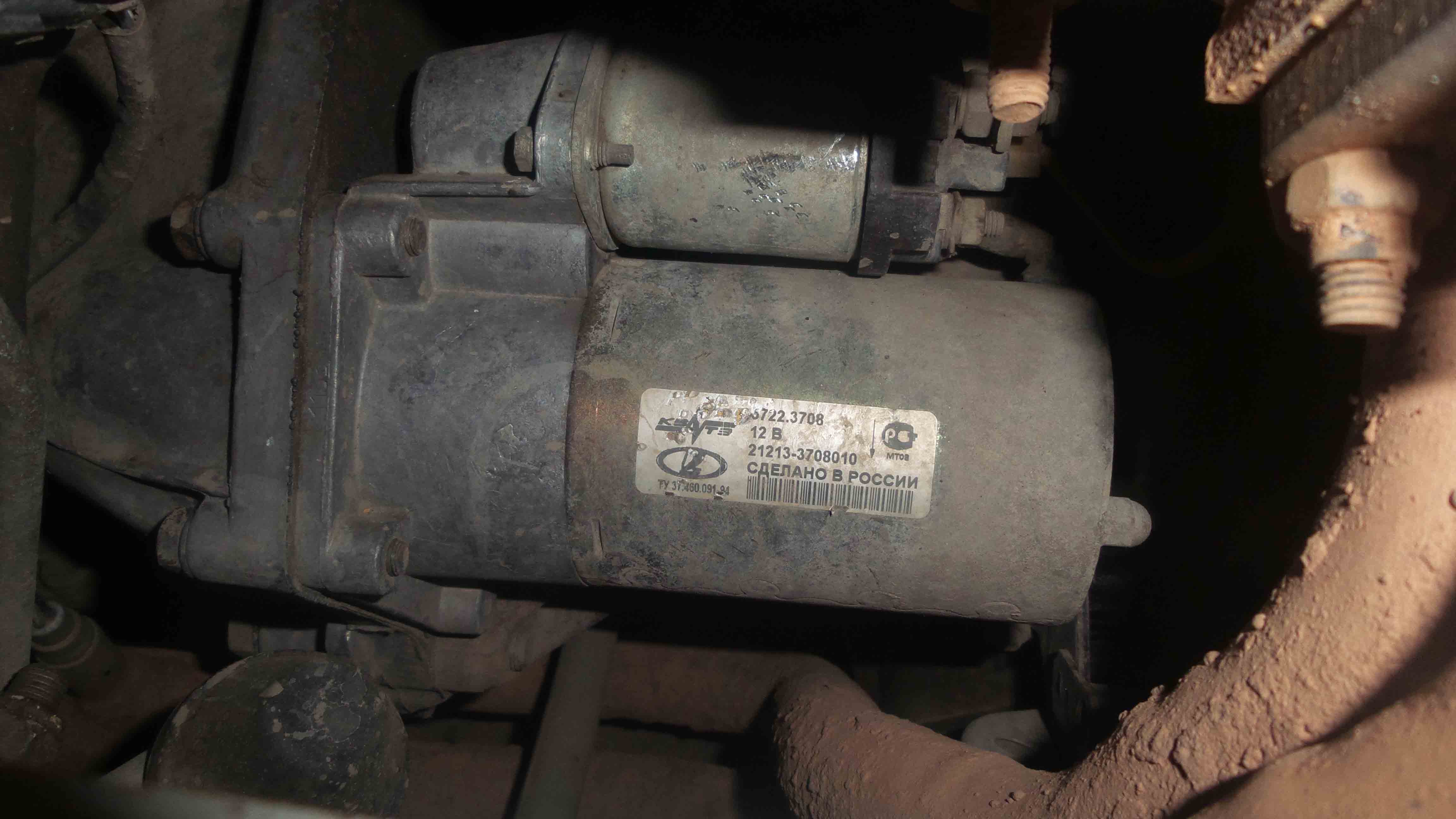

стартер? втягивающее?

я ж забыл что у меня камерофон))))) вот в общем фота, на ней даж видно крышку.
Давайте погадаем по ней))))

надпись на нем во какая 21213-3708010

Можешь не кидать, редукторный стартер. Втягивающее как на 10-ке.
и в магазинах так думают, но мне ни фига не подошли десятошные втягивающие в свое время

втягивающие в принципе различаются (у продавцов) по количеству крепежных болтов 3 или 4

Вот он:
www.niva-lada4x4.ru/shop/images/nl-starter_21213-01.jpg
И ещё http://www.katek.ru/catalog/starter/cars/object133.html

Димыч, тут-то понятно вот он, но на фото можно разглядеть, отходит ли крышка от втягивающего.
01.10.2013 16:39
по-моему на фотке ничего особого не видно
01.10.2013 16:40
Втягивающее 10-е, крышка на месте.
01.10.2013 16:42
ну вот, значит втягивающее накрылось женским детородным органом)))))
