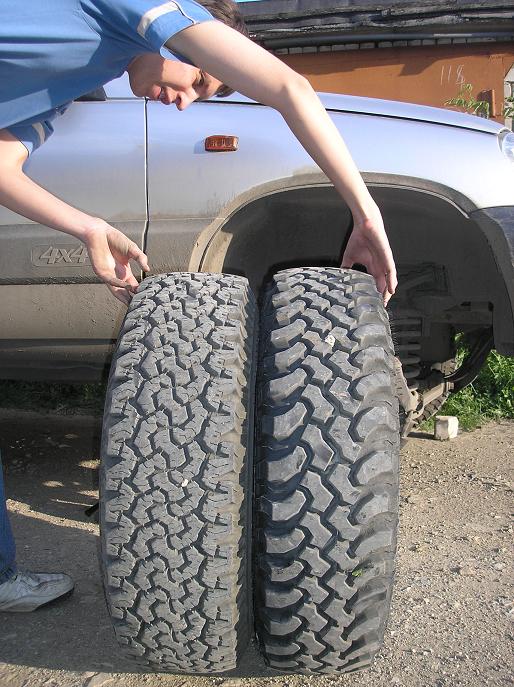

короче оторвав редуктор на ниве, сгоря пошёл с запасное колесо и приобрёл 265/75/16 на эльку. Теперь осталось на дедов запор поставить колёсья от луазика и весь аффтопарк будет на мудах :D

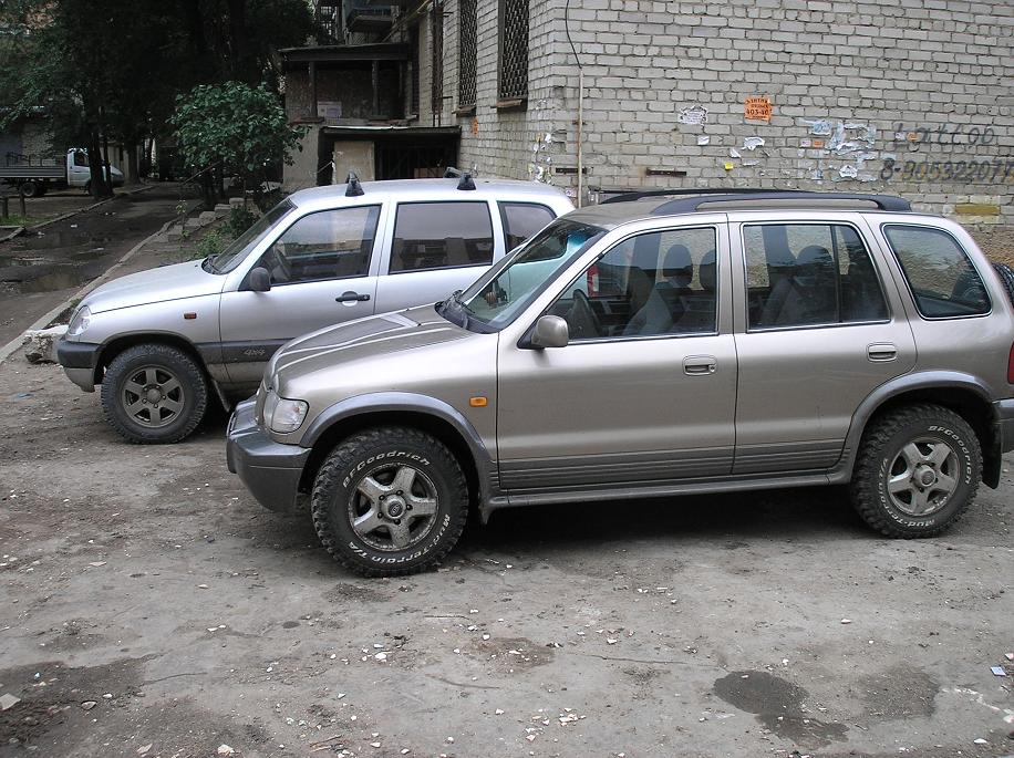

утром в субботу вывешивал задний мост, в крайнем положении колесо задевает крепление амортизатора, вылечить можно установкой дисков с вылетом 35, родные с вылетом 45 стоят.
02.06.2008 14:40
представь себе насколько ты утяжелил колесо + еще вылет не родной будет.
оно ж отломица :)
может все таки 40 вылет поискать хотя бы.
меня все время печалит то, что колесо стало тяжелым, но на легкие диски пока нет денек. Ну и вылет не хотелось бы менять. А каким диском можно облегчить колесо с мудом на ниве?
02.06.2008 15:14
Не отломится :), ну по крайней мере, хочется в это верить, пока нашел только диски с 30 вылетом, но это уже перебор.
02.06.2008 17:29
На старой ШНиве поставил диски с большим вылетом и покрышку пошире, так подшипники каждую неделю пришлось менять. Может, конечно, на kia они окажутся попрочней
