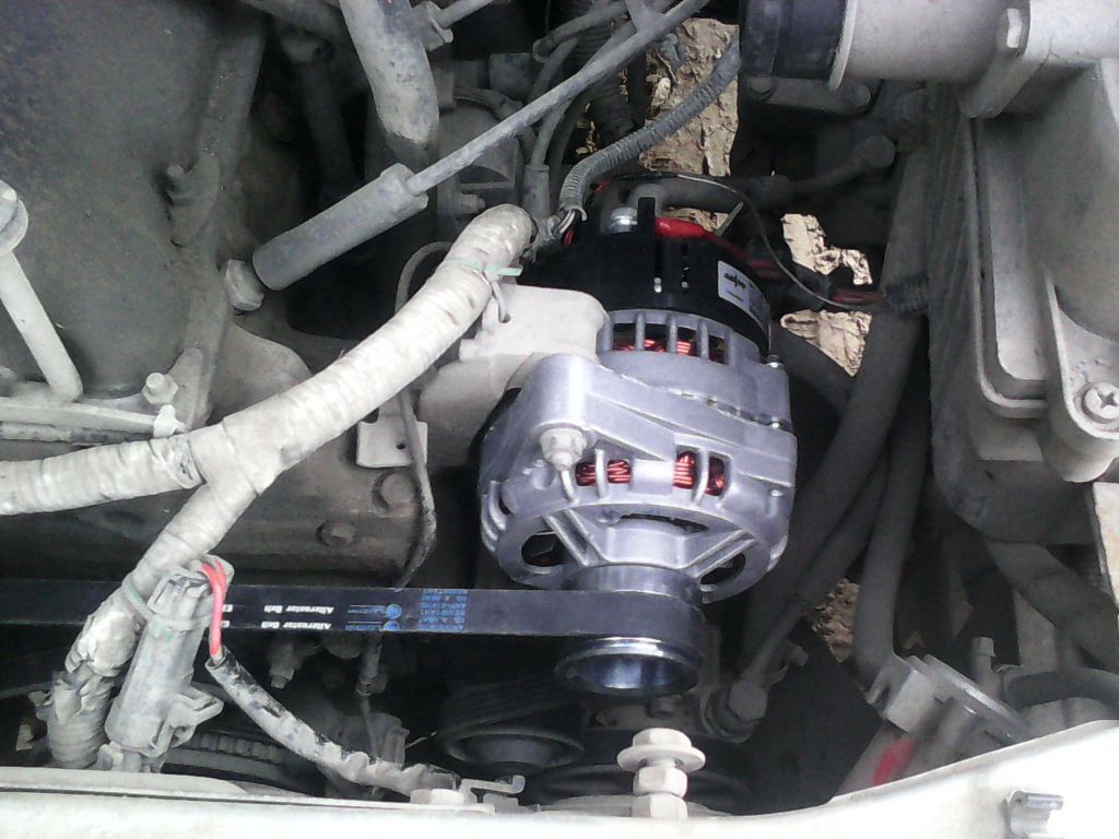

Сдох мой чудо генератор на 135А, хз сколько ему от роду. Ставил не я. Пришлось новый покупать. Желания бегать по магазам не было, поэтому зашёл в би-би и купил Приоровский КЗАТЭ на 115А.

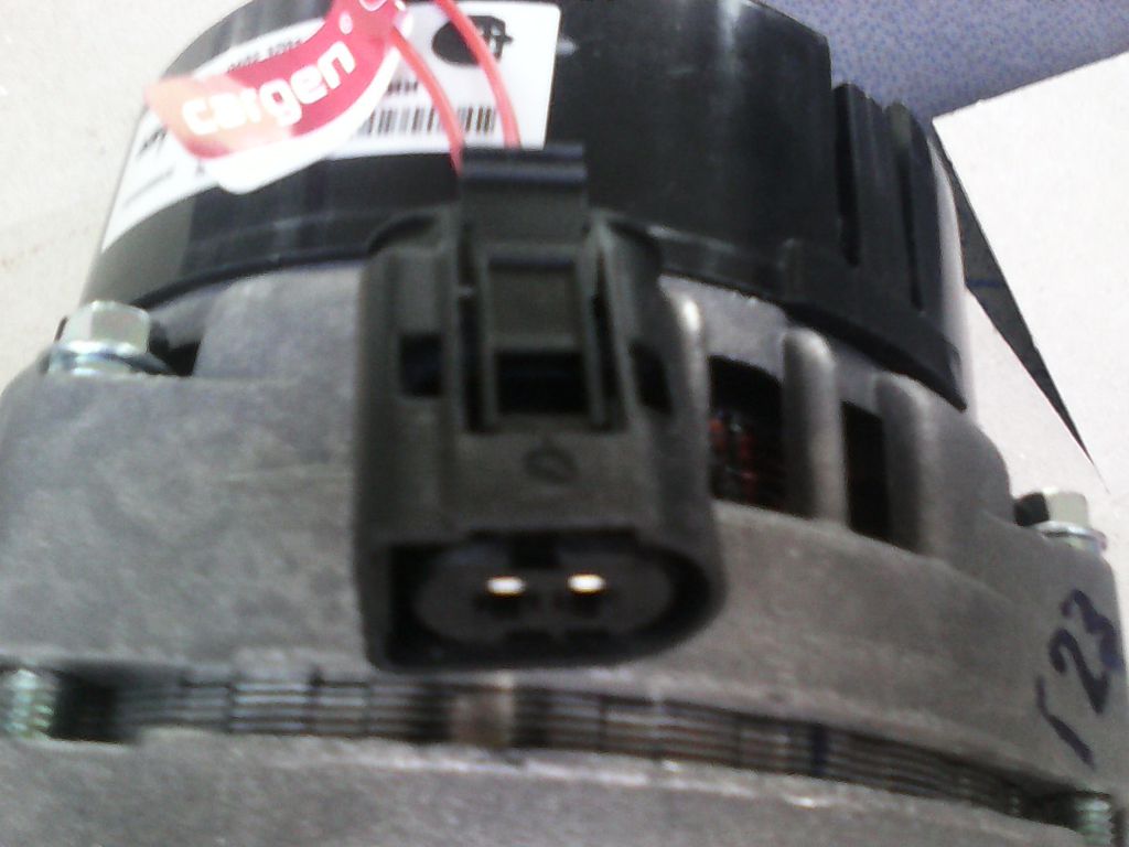

И колодку на возбуждение генератора Калина, маркировки не помню, но не суть.
18.07.2014 23:30
Генератор 3800 примерно, разъём рублей 130 где-то, вот такой:

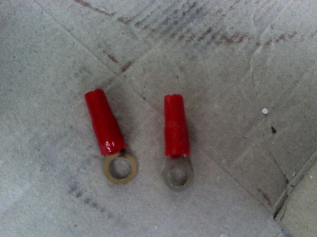

Понадобились еще клеммы под болт d=8мм, или как там их называют))

В итоге все установлено и работает. Напряжение при включенном ближнем, мафоне, двух винтов охлаждения - 13,8В. Единственное, остался лишний "ручеёк" на шкиве генератора, поскольку наш ремень уже. Но это не принципиально.
19.07.2014 10:34
А ремень не будет «елозить» по шкиву гены?родной шкив от старого не подойдет?
