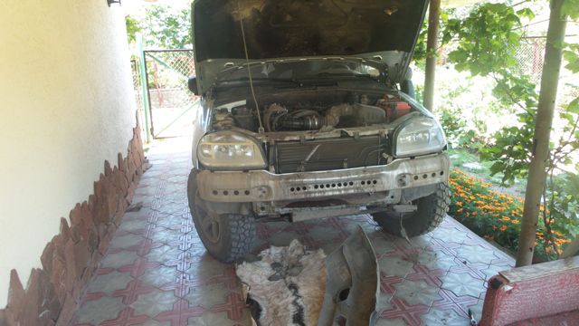

ну так давай приезжай и доварим его наконец))))) я даж начал уже бампера пилить под трубы, но номер-то переносить пока некуда... так что жду ток тебя
21.07.2014 11:24
1
21.07.2014 11:27
2
