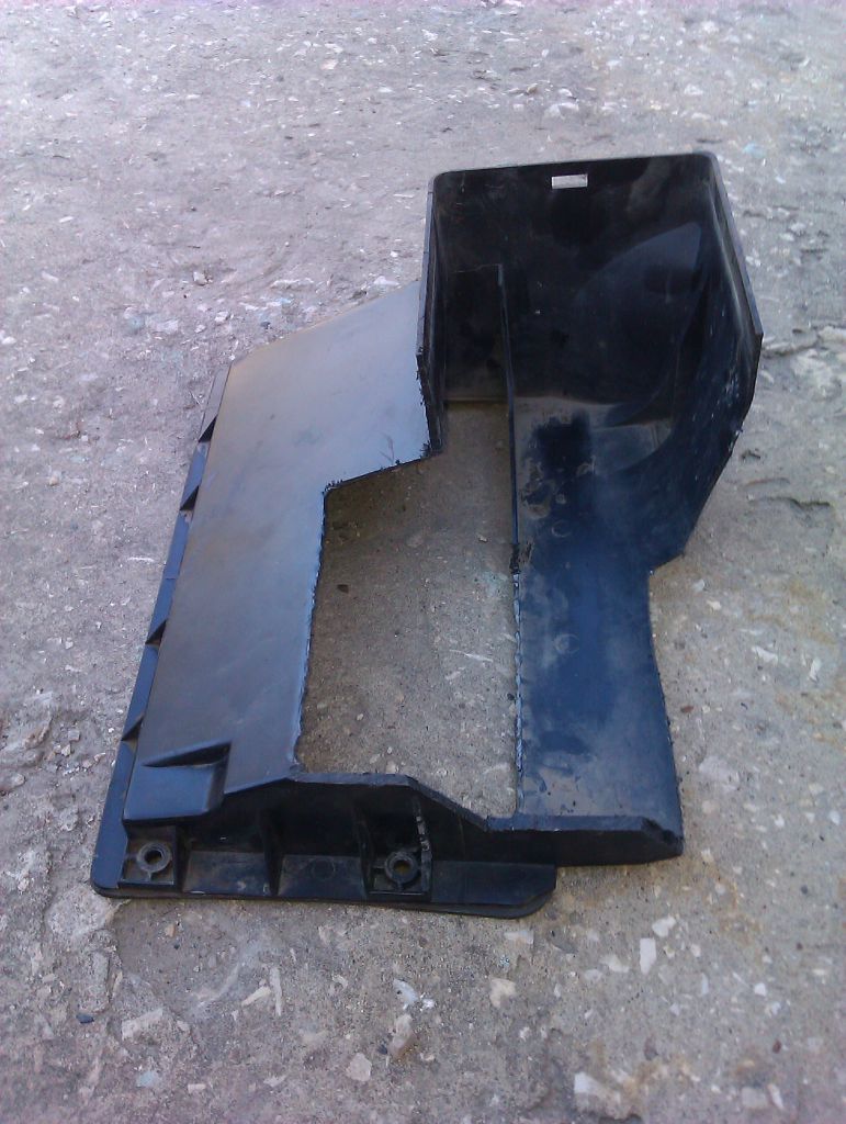

28.09.2015 13:35
Доработанный сапог под вентилятор, точнее, что от него осталось)

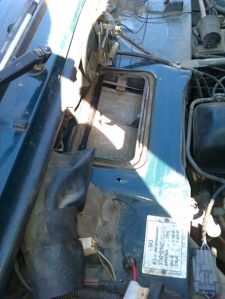

28.09.2015 13:37
Заслонку удалил. Родной вентилятор тоже. Сопротивление 2108 закрепил в бороде, на месте родного вентилятора.
Оставил 1 и 3 скорости, разницу между 1 и 2 не заметил. Позже выложу фото установленного на место. Достигнутым эффектом очень доволен!
Сильный поток воздуха идет как на лобовое секло, так и в ноги. Шума вентилятора не слышно - только потока воздуха.
По времени затраченного на работу: первый день - демонтаж сапога, вентилятора, подгонка, вклейка и на высыхание герметика - около 3 часов; второй день - установка, подключение - 1,5 часа.

Ангидрид, 1. зачем заслонку удалил ? в жару весь горячий воздух будет тебе в салон идти 2. чувствую придется тебе немного переделывать дело в том что ты распилил сбоку и теперь не оденешь на сапог уплотнительную резинку которая упирается в капот и у тебя будет засасывать воздух из подкапотного пространства соответственно проехав по луже с включеной печкой у тебя запотеют стекла , а если глушитель травит или масло подкапывает то соответственно все эти запахи тоже в салон
