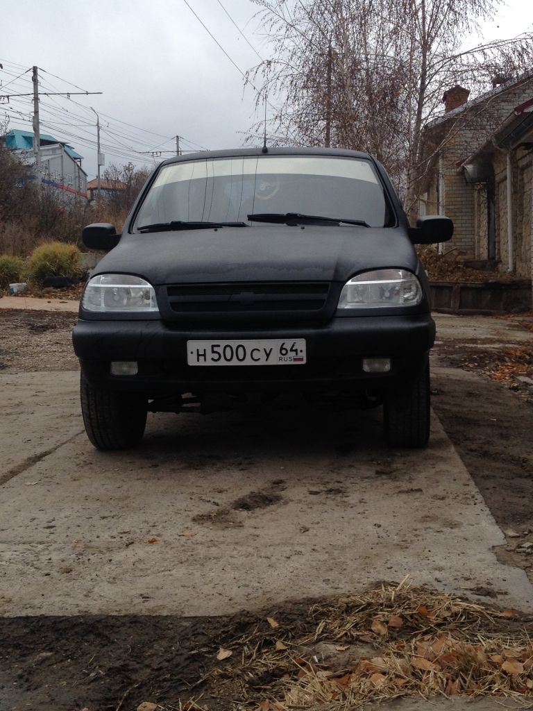

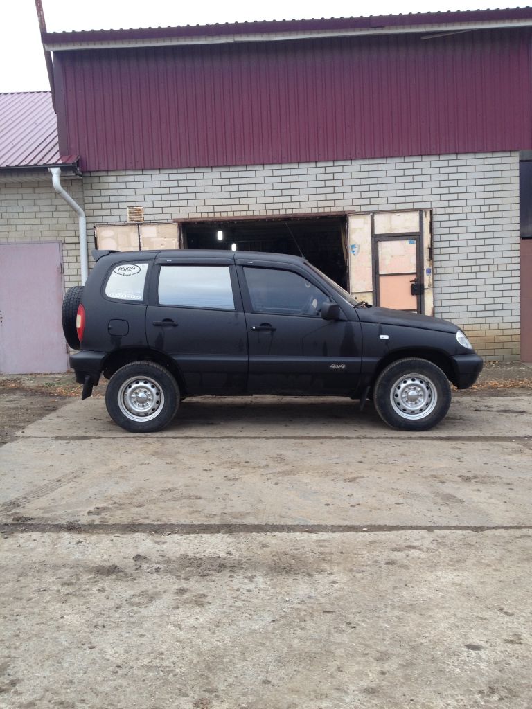

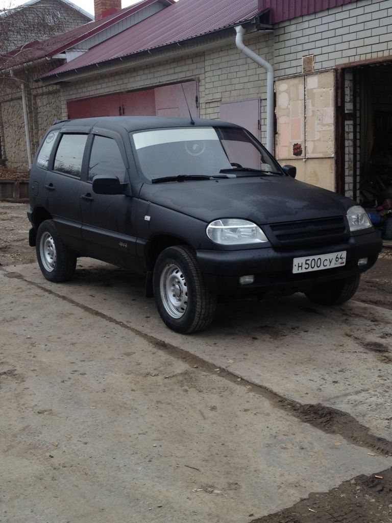

ну вот к зиме Гераптор начал наконец то принимать правильную здоровую осанку

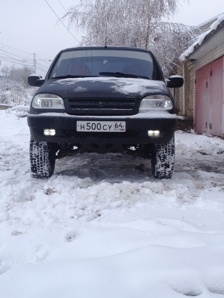

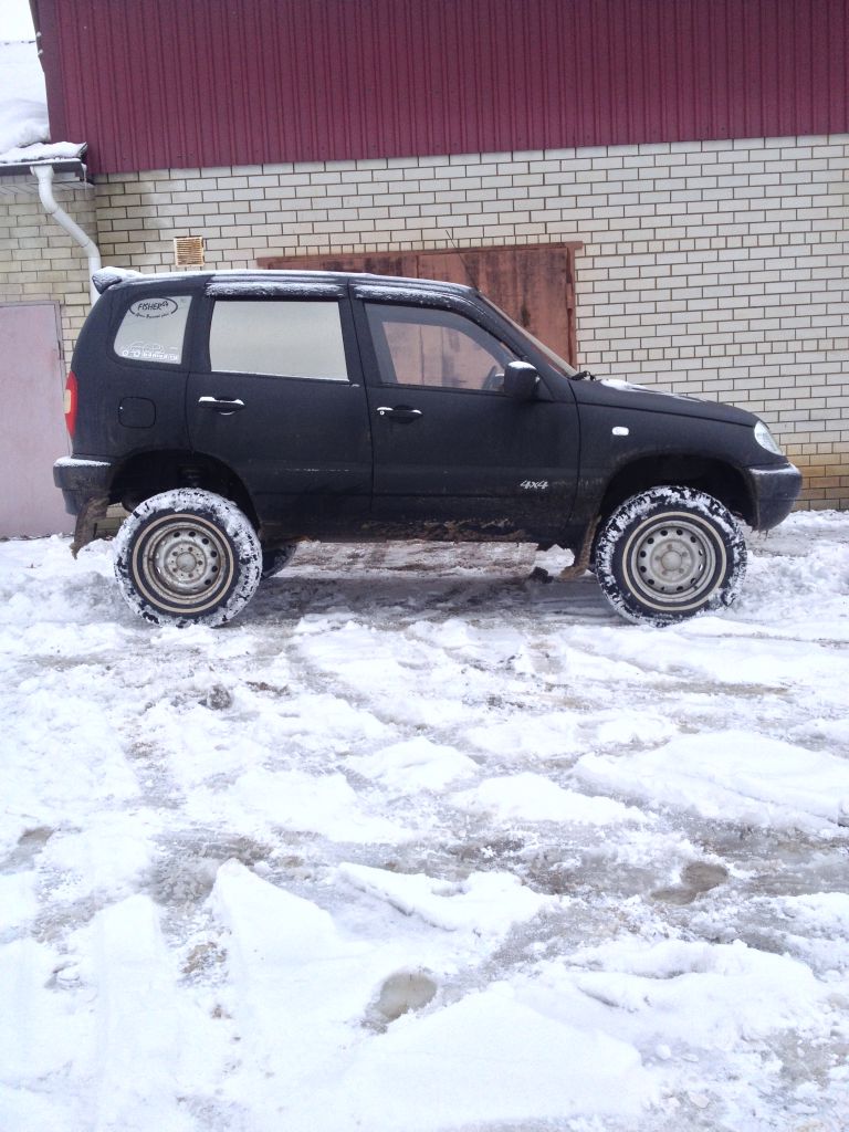

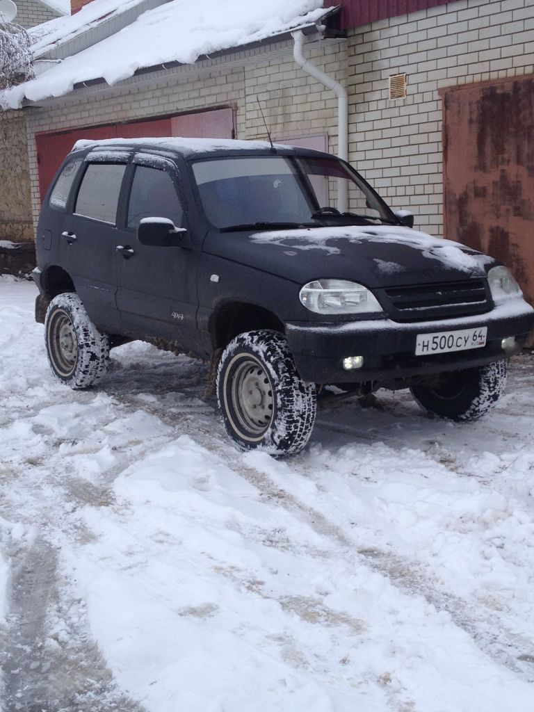

19.11.2015 11:28
пока ливтовались, снег успел выпать) заехал в гараж, через двое суток вылез от туда, а там вон оно что))) 235-е тапочки пришлись в самую пору
19.11.2015 11:49
Осаночка бодренькая! :good: На сколько подняли? На вид сантимов 7 точно есть. Гранаты как себя чувствуют?
19.11.2015 12:11
да там на десяточку прибавилось точно на морде, ну с зади тоже гдето так, а привода запели сразу свою песню, но это было и понятно впринципе, что новые ставить придется, просто была маленькая надежда что не захрустят)) нооооо......
19.11.2015 16:46
Прям бодрее выглядеть стал:good:
19.11.2015 19:08
GERA написал:
перед опускали балку + лифт подвески? интересно как все реализовано. не поделишься информацией?
19.11.2015 19:43
GERA написал:
Как на поворотах на трассе?
19.11.2015 19:54
Гера, как лифтовал?
19.11.2015 20:03
Лифт - ЗЛО!!!B)
19.11.2015 20:30
да там усе по старой схеме))) проставки под шарики низверх, пружины рейд- тс, зад- обварка чулка , пружинки рейд-т, увеличенные проставки, домики под аморты, разрезанная панара, да и все собственно
