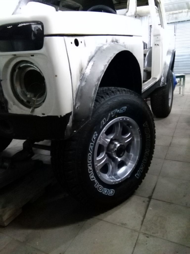

А смысл платить за лифт комплект) у меня шеви пружина+ резиновая ремонтная проставка-сверху под шар 40 мм норм лифт 7-8 см
02.03.2015 22:49
На 30" +арки резанные
02.03.2015 22:52
Да нету смысла в лифт-комплекте... Один только случай был, когда сосед с "Коровкой" узнал, что лифтовался не как он "по фирмЕ" а "самопалом" - такую морду скривил :lol:
02.03.2015 22:54
)))) да да
02.03.2015 22:58
midiman написал:
Сам ваял?
А фартук спереди намеренно отрезать не стал?
02.03.2015 23:00
Конечно сам, а бессмысленно отрезать и так помещается все)больно дорого не самому)
02.03.2015 23:00
02.03.2015 23:08
midiman написал:
Да, только для "конечно сам" нужны еще слагаемые: место, оборудование, руки нужным концом )))
Кстати, арки новые (расширители) у тебя очень неплохо получились

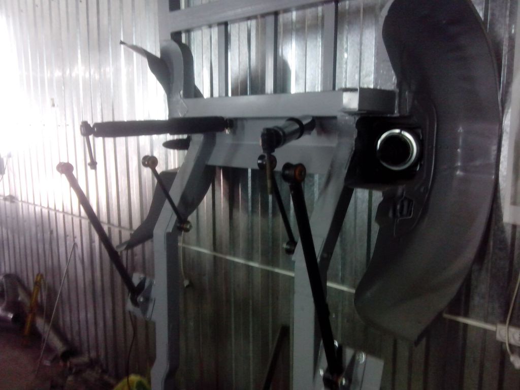

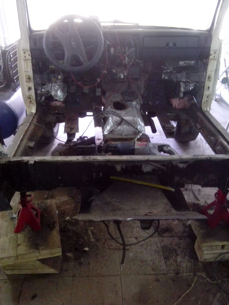

02.03.2015 23:10
Все есть как бы она на полурамной конструкции ещё)))
02.03.2015 23:12
02.03.2015 23:15
Опа!:o Круто:good:
02.03.2015 23:16
Это поверх родных лонжеронов или вместо?
02.03.2015 23:22
Сильный ход!
02.03.2015 23:24
Вместо)
02.03.2015 23:25
Все срезал)
