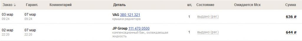

Решился и заказал, как приедут отпишусь.
11.03.2015 17:10
NoMax написал:
космас стали цены) у меня тоже все оригинал)
все получил сегодня, вот цена
11.03.2015 19:02
Ух ты как крышка в цене упала. Только клапан проверь, должен быть 1,4ат, а еще лучше на 1,1-1,2 клапан отрегулируй. Максимальное давление в системе не должно быть более 1,5
