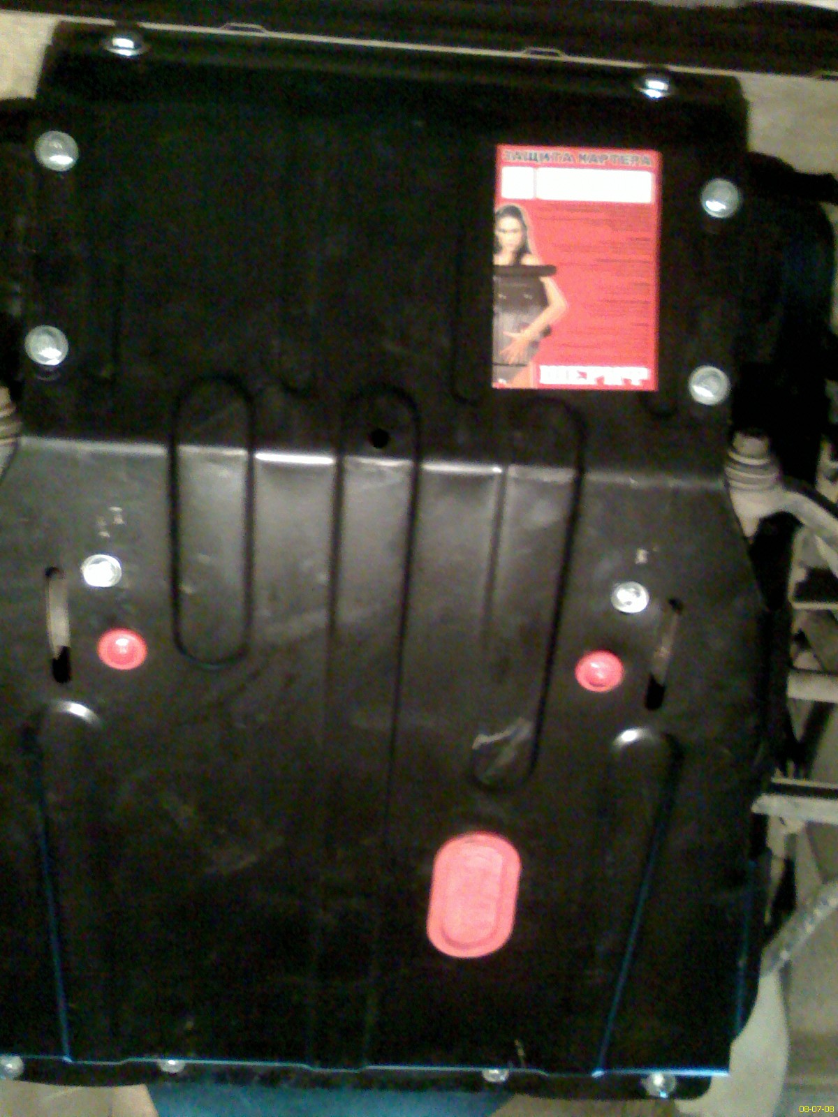

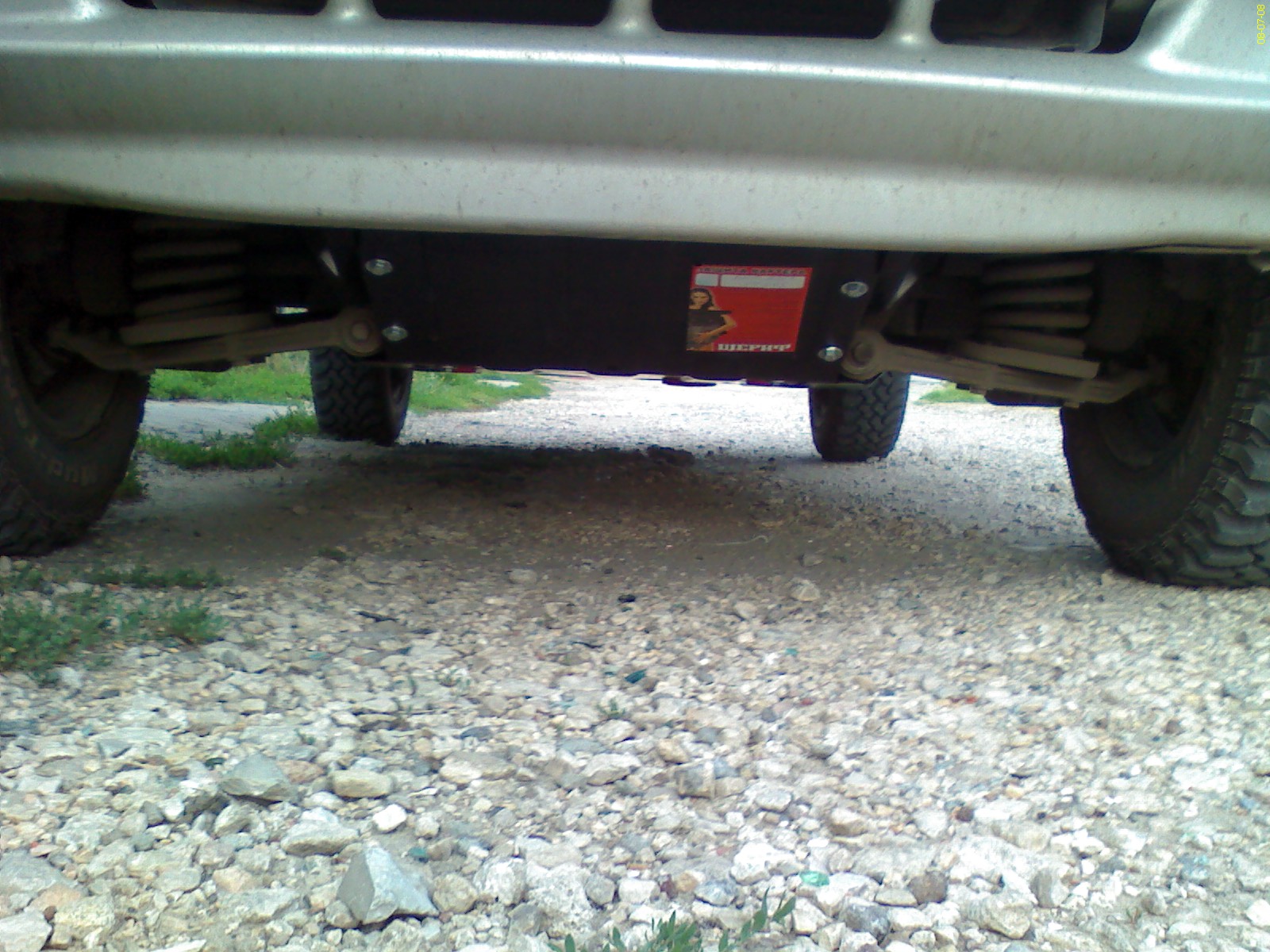

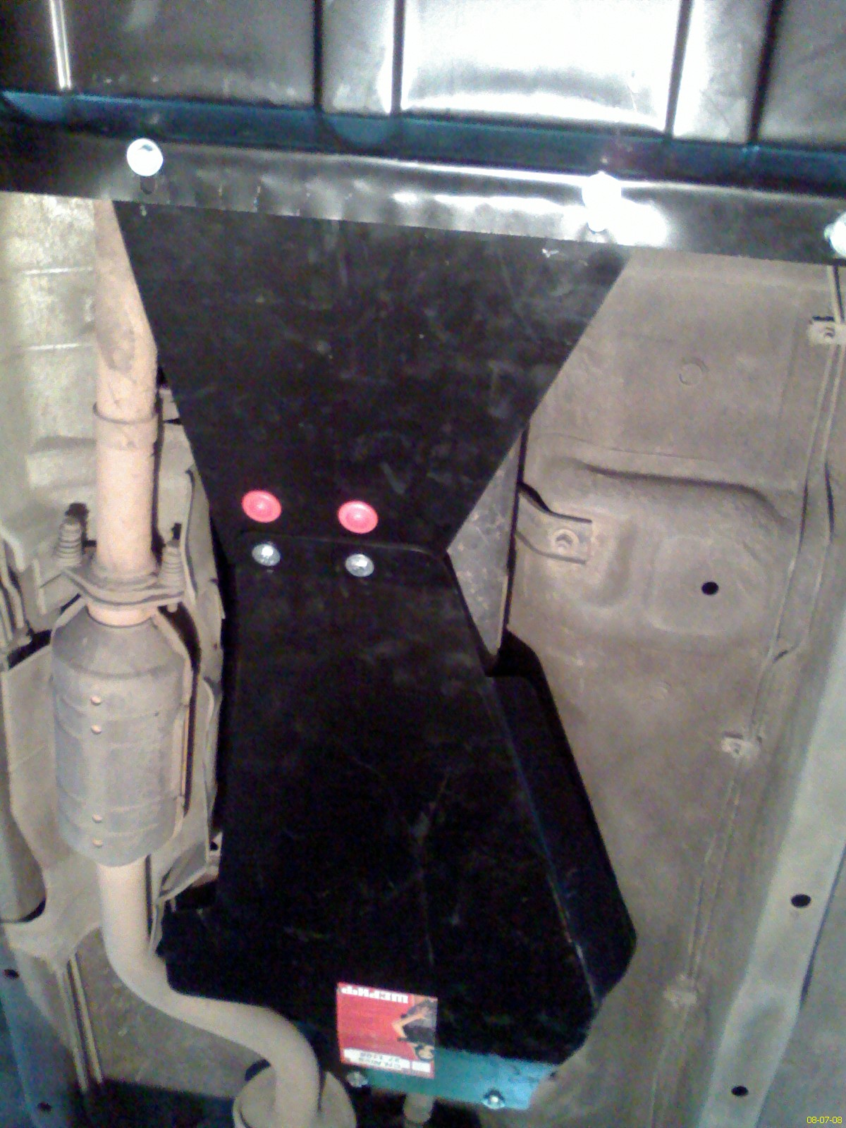

Сегодня вместе с Олегом (Мороз) поставили мне защиту шериф. На это ушло часа 1,5.
Плюсы: закрыта крышка РПМ и раздатка.
Минусы: теперь не видно будет подтекает ли масло(с другой стороны это плюс: не надо забивать себе голову всякой ерундой:) ),
чтобы сменить масло в двигателе надо снимать защиту(почему-то люк сделан только под пробку РПМ, а не под пробку двигателя).
Теперь будем тестить на практике на покатушках.

09.07.2008 10:53
фотки.
09.07.2008 10:53
09.07.2008 10:57
09.07.2008 15:17
неплохо. но защитка раздатки больше похожа на брызговик, она там крепится только между листами и все?
а красные пробки у меня тоже когда то стояли :)
09.07.2008 15:26
sherpa написал:
Защита раздатки еще в середине крепится к кузову.

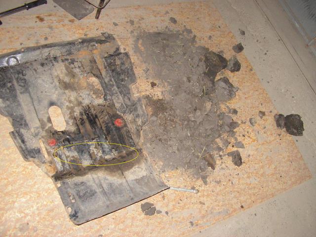

2. быстренько в гараж и снимаю защиту картера+рпм.
по лужам не ехал что бы определить максимальный уровень скопившейся грязи.
3. удаляем грязь с защиты картера+рпм
желтым овалом отмечено самое грязное место, на котором присутствовало 80% грязи от общей доли

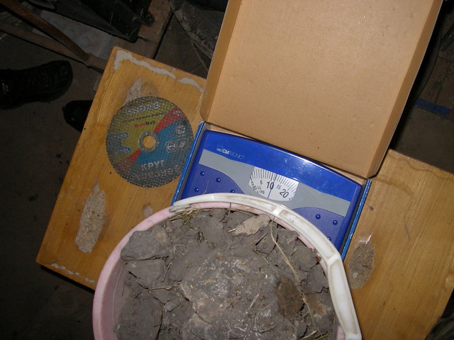

12.07.2008 23:22
собираем все в ведро и взвешиваем :)
ИТОГО 12 КГ.
