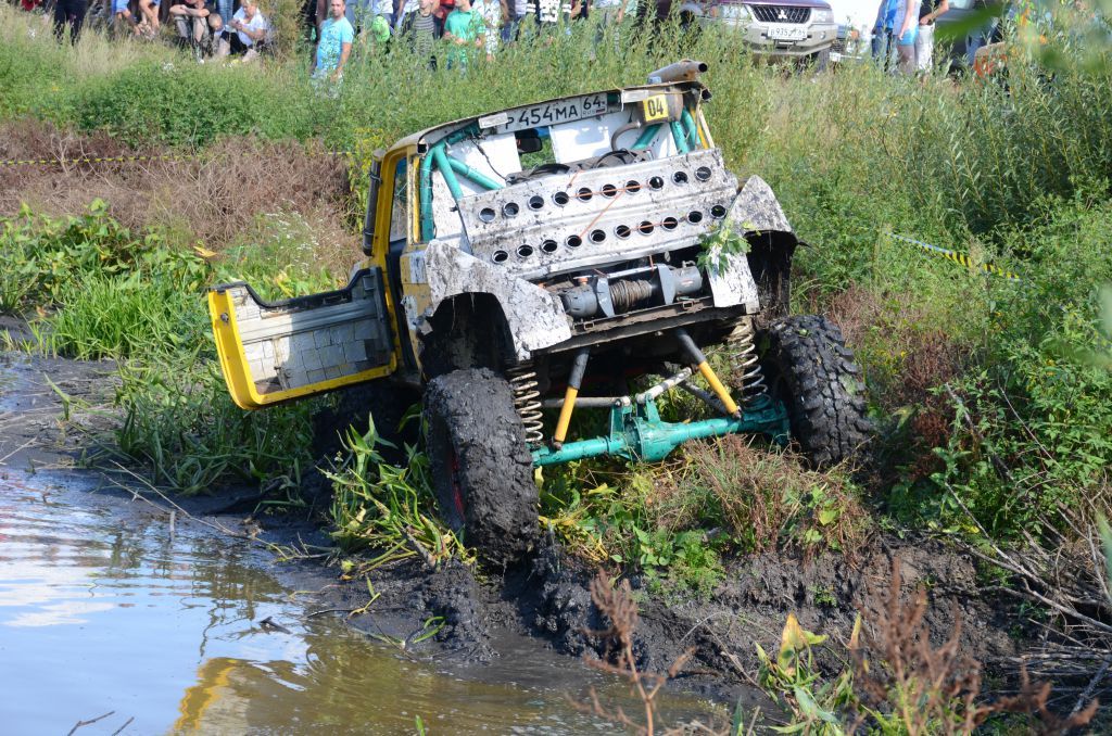

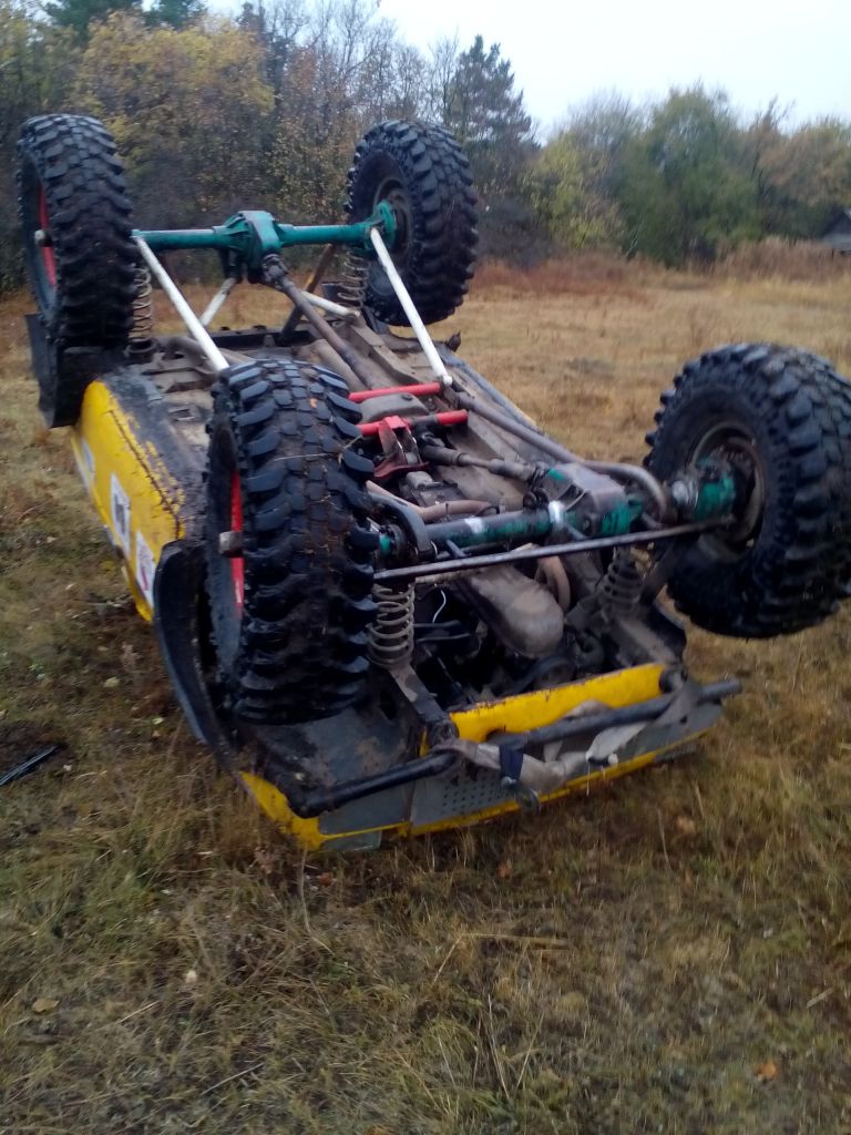

Понара тоже имеет свои преимущества и её можно сделать надёжной. Но так как у Вадима сделано тоже хорошо. А мудреный А-образник при обрыве любой точки любой тяги приводит к аварии. А-обр надежен но и при этом мы теряем бдительность и забываем о том что тяги гниют. Я делал как у Вадима но на резинках задних стоек и трубы водопроводной. Она толще но у меня мост военный УАЗ. И колёса 36 а щас 38 будут а тяги теже и резинки тоже. Только нижние тяги сведи к середине а верхние разведи. Называется это 4link. При обрыве одной точки машина продолжает ехать. Проверенно.
27.03.2016 18:34
Вот ещё фото. Увелич и посм.
