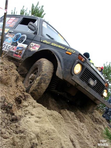

швеллер 80, без наворотов выглядеть будет так
