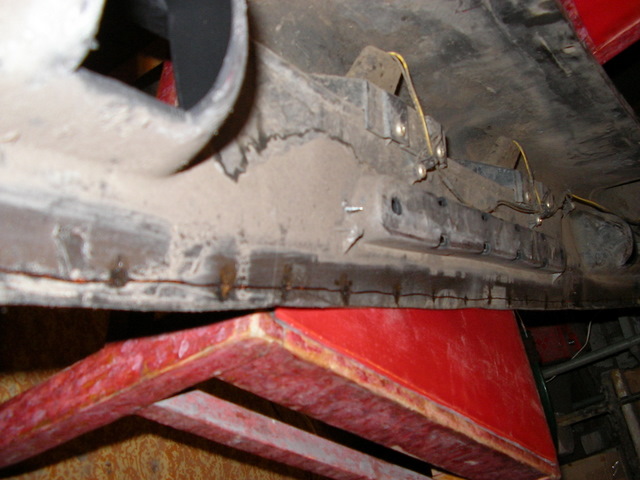

далее когда все высохло я долго думал как усилить нижнюю часть, что бы ее и не оторвало большим куском и одновременно что бы не потерять расколотые кусочки.
вспомнил про формулу 1 :) и сделал так: по всему низу впаял медную проволоку из трансформатора. Точки крепления должны быть через каждые 7-10 см. Теперь если кусочек бампера отломится то он не потеряется, а повиснет на проволоке, тем самым не загрязнит атмосферу, что очень важно для нас, нивоводов :)
