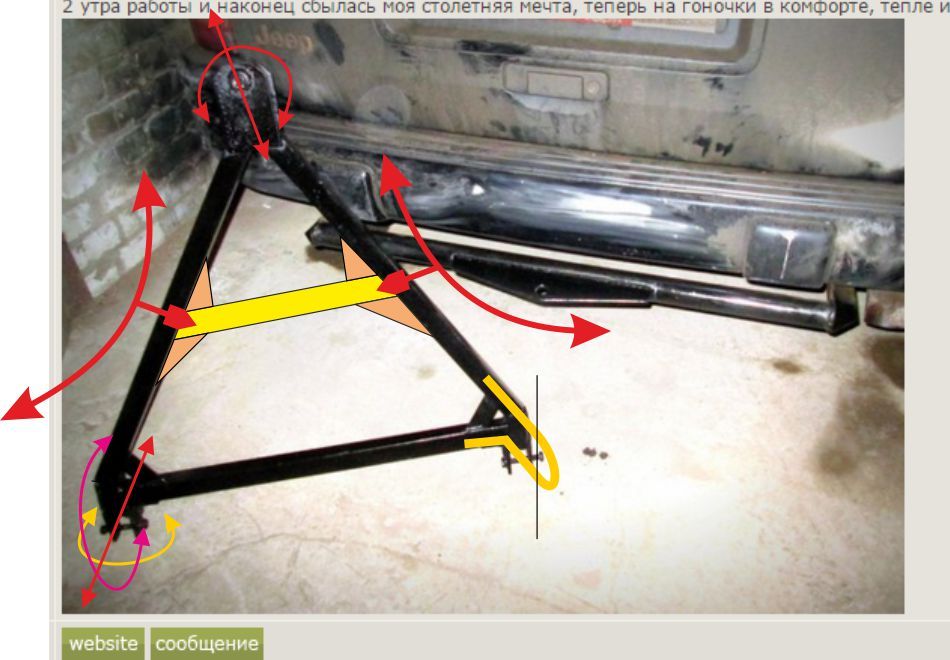

2 утра работы и наконец сбылась моя столетняя мечта, теперь на гоночки в комфорте, тепле и с музыкой)))

Вань, понимаю что вес небольшой, но как-то все хлипко - ошибаюсь?
1. Крепление сцепки к фаркопу как? просто палец?
2. Сама сцепка из чего? 40*40? По фотке не особо понятно.

На фаркопе труба 50-ка стенка 4мм., крепление к лонжеронам уголок 50-ка стенка 5мм. К трубе приварена пластина 8мм., в ней дыра 22мм. Сам треугольник, труба 40-ка (правда тонкостенная, где-то полтора мм.), к ниве проушины и проушины к фаркопу так же пластины 8мм. Все проушины обварены шинами к трубе достаточно длинными. А да, к ниве крепится 12мм болтами через сайлентблоки на бампере, к фаркопу палец 20мм. Лепил из того что было в гараже, посмотрим как переживет поездку на КМБ. Если что-то не устроит, то как минимум можно приварить высокую втулку под палец и обварить уголком треугольник. Но учитывая вес нивы чуть меньше тонны, надеюсь что все проканает, будем потихоньку кататься, ну а про цепь, вернее трос я сам хотел продублировать, верная мысль)))

sakanov написал:
Зачем цепь, если она ничего не делает кроме как кидает жопу тягача на обочину - не понятно. В идеале она включает стояночный тормоз на прицепе. Для этого она (или тросик) там и есть.
Я нарисовал, как вижу (!КАК ВИЖУ!) нагрузки на сцепку и чтобы я доделал. Основное - ребро поперек, палец в форкоп нельзя, срежет; через сайленты к прицепу я бы не крепил, ты ее неволишь - доворачивать тягач будет. лучше свободные проушины.

sakanov написал:
