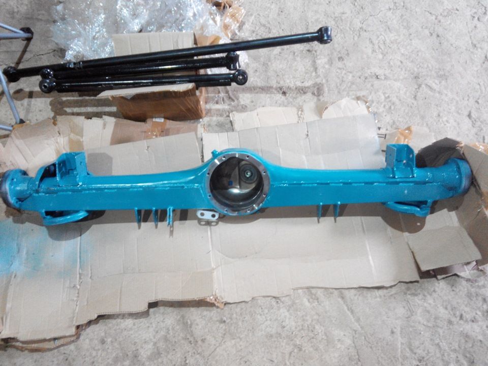

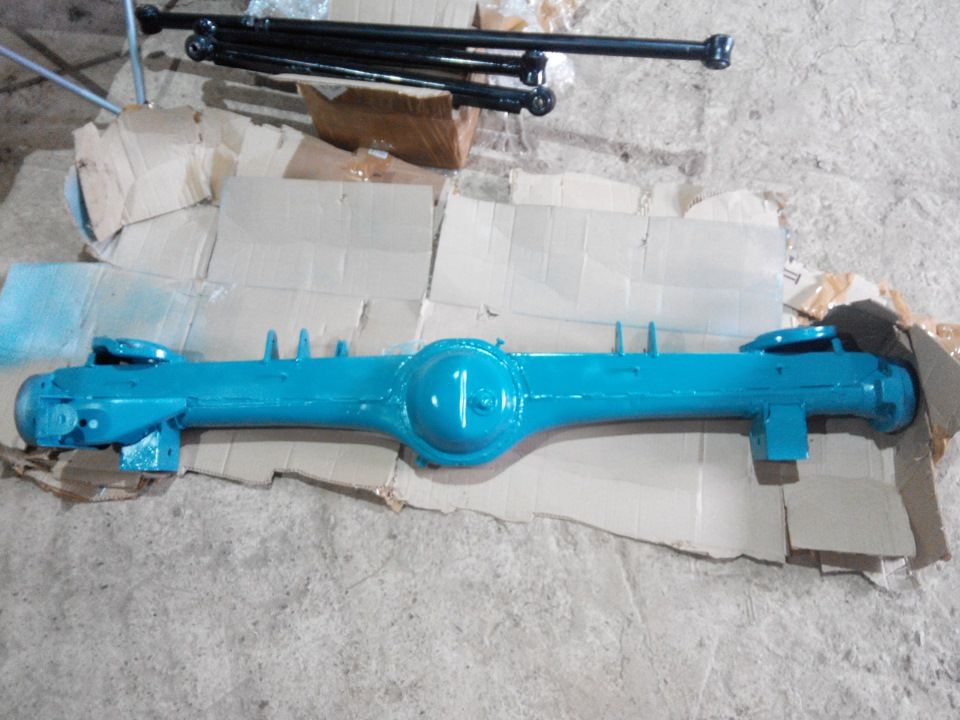

7) задний мост был выкинут и собран заново на базе 214-го чулка. Усиление балки толстым профилем было лишним в формате данной машины и теперь мост усиливает небольшая 4-х миллиметровая пластина.
Просвет по мостам кстати получился 32 и 42 см. зад и перед соответственно.

Иван, а мосты от Терраника так и не внедрили? Передумал?
Ващпе оч круто получилось! Удачи!!!
15.06.2017 23:28
tosol написал:
после долгих размышлений решено было оставить как есть, в основном из за веса, ну и я с приводами вроде проблем не имел особых никогда (100 траз тьфу тьфу тьфу), да и потом, как соберем и поедет, будем неспешно искать варианты усиленных, возможно подумаем об ижтехно, когда пройдут хотябы какие-то боевые испытания
