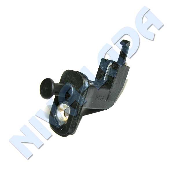

ничего сложного, откручиваешь, выкидываешь и вставляешь новый )
ну можно еще потыркать его, контакт появляется )
Я менял, просто там провод очень короткий, который нельзя достать и подключить к концевику, а потом просто вставить. Пришлось повозиться минут 40. Если снять обшивку то все легко и быстро.
