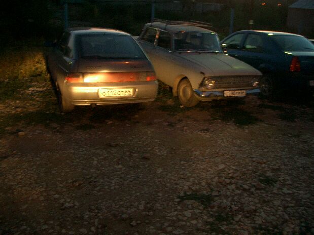

У меня с завода (или это отец сделал) в фарах стоят Филипсовые лампочки (которые я считаю очень и очень не плохими)... недавно перегорела одна лампочка ближнего света... поставил Филипс +50%... разницы с другой фарой не заметил...
ПС: вчера вечером проходил мимо стоянки пофоткал немного:
Так светят родная фара...
18.08.2009 13:29
А так переделанная...
Фотографировал поочередно закрывая фары покрывалом...
Сегодня перегоню машину в гараж... ибо на стоянке что-либо делать с машиной меня ломает...
