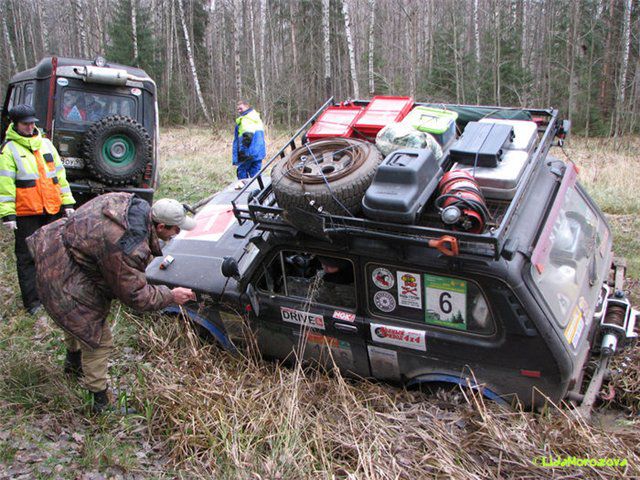

Не совсем сундук, но ...
photoshare.ru/data/62/62813/1/5l5jcm-olm.jpg

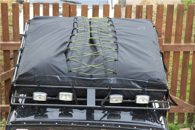

А мне очень импонируют два следующих варианта:
09.10.2014 12:41
Первый вариант для долгой экпедиции. А второй для выезда.
согласись на скорость, разгон, расход это не может не повлиять:) Сам так ездил, постепенно научился умещять в багажнике и брать более необходимые весчи, меньше ненужностей. Первое время из ОГРОМНОЙ кучи весчей пригождалось только 50% взятого с собой. :)Сейчас экспидиционник очень редко использую. Да и ездием в основном несколькими машинами, поэтому джек лежит глубоко, инструмент один на всех, вообщем места для багажа более чем....
09.10.2014 19:37
Deadмороз написал:
