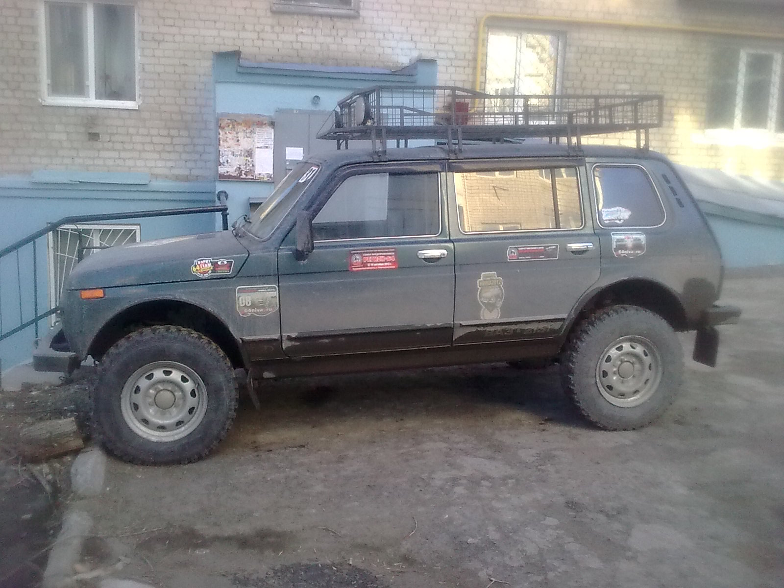

Вот сегодня воткнул К 151, 225/83/16 или честный 31"

судя по фото не так уж много отрезать.

а так уже ощутимо!!! но деваться уже не куда.взял ужу 31 симекс буду резать
29.03.2013 19:33
Да, и лифт около 6-7 см, зимняя хакка немного подклинивала за заднюю часть задней арки в 100% диагонали, но она немного больше!

А еще арки в ногах кувалдой :) немного побил:o

Диски с Хюнтера 16/6,5/ЕТ40, но ширина резины 8,5" - вот хитрость именно в ширине. На таких колесьях великий Дюк 2е место брал на Ладоге в 2011 году.

Вот отличное соотношение ширины диска и шины! Молодец, все правильно. Но резать придется немного больше чем мне.
