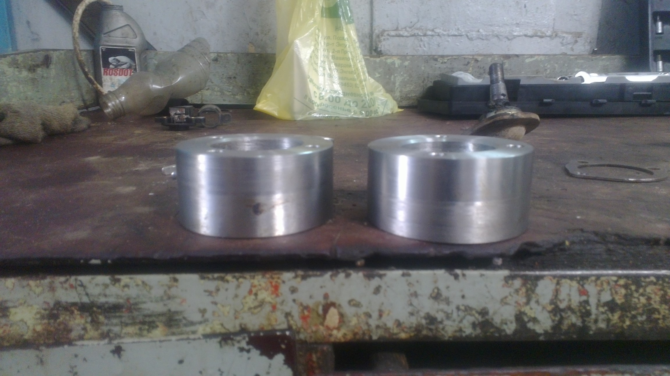

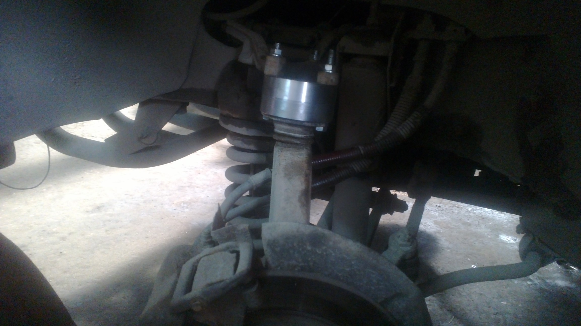

проставки под верх шаровые
02.04.2013 18:37
поставили выглядит хорошо
02.04.2013 18:39
так..
02.04.2013 18:44
и о плюсах и минусах::
подвеска стала мягче,и ход подвески увеличился.
минусы (и прошение совета):
развал без шайб на коротких болтах +1.30 и меньше не ставиться( и гранаты но они у меня в не лучшем состоянии при троганье захрустели, подскажите пожалуйста число такого развала критична????и наверно с проставками я переборщил все таки(((
Гранаты д.б. захрустеть, угол работы поменялся.

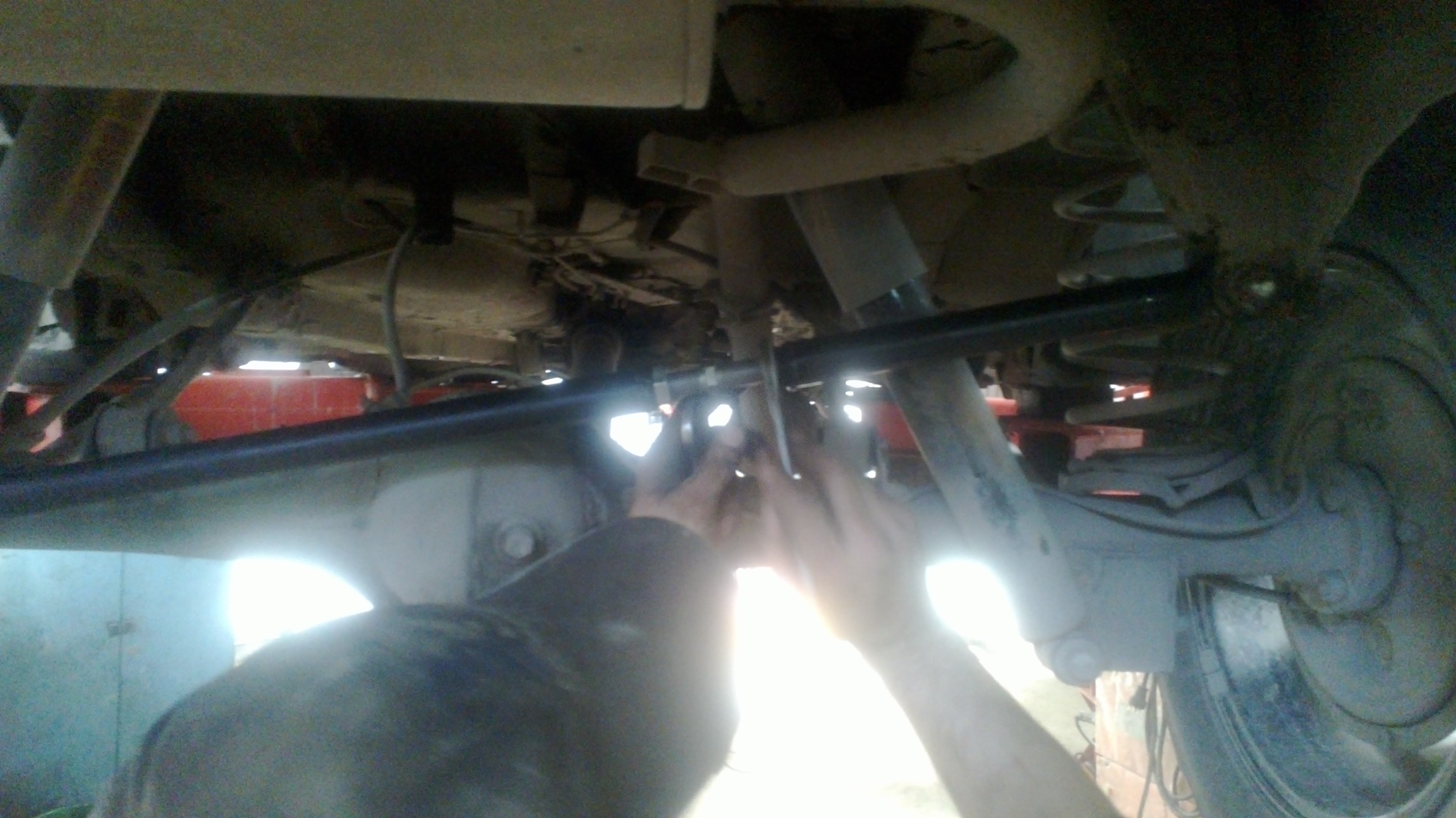

да и еще никогда не замечал но за счет давнего лифта задка мост был смещен на 5 см вправо)исправили регулируемой тягой панара

Проставки под шаровые 40 мм? Если да то многовато помоему...

midiman написал:
Эт какой лифт у тебя, с таким смещением?
А перёд чем поднимал?
03.04.2013 09:18

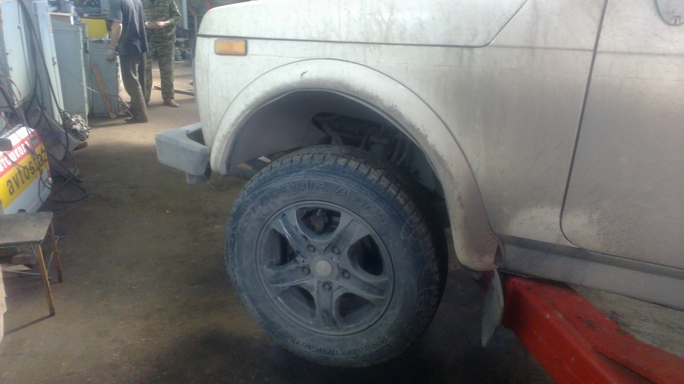

задние пружины стоят от нивы пикапа, +когда аморы ставил новые она еще подросла!!!а перед проставки под шаровые и проставка под пружину резиновая в итоге спереди от арки до колеса 10 см а сзади 15!

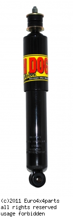

Что за пружины от нивы-пикап? Как понять "+когда аморы ставил новые она еще подросла!!!" ? У тебя что, со старыми хода отбоя совсем не было?
Передние амортизаторы штатные?
03.04.2013 10:14
Dimych написал:
1. задние пружины усиленные и больше витков - от задка нивы пикап.
2. машина стала выше на новых аморах (touch dog у них лифт 25мм и еще +50мм на отрыв, они значительно больше штатных)
а аморы такие по кругу стоят
03.04.2013 10:22
диаметр внутреннего поршня 35мм
