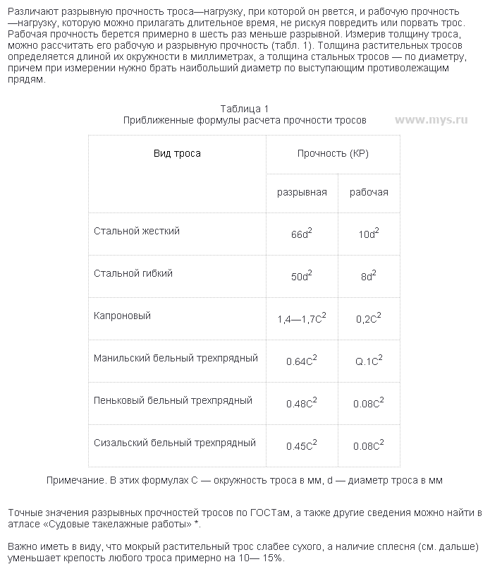

кто-нибудь знает, стальной трос 8мм на разрыв сколько тонн выдержит.?
28.02.2010 12:34
вот:
28.02.2010 12:37
а по русски если несложно в граммах:)
хундаю тусану не чего не оторвёт?
28.02.2010 12:47
По табличке получается что сталь 8мм на разрыв держит 4200 кг.
28.02.2010 21:31
это тру. :)
01.03.2010 11:20
Туссану может и не оторвет, а во водителю башню отрезать может враз! Ни в коем случае нельзя использовать стальной трос для рывков.
