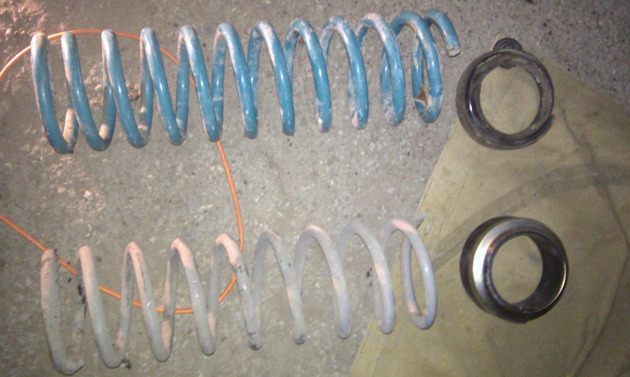

Мужики подскажите что это за пружины? Точнее та которая зеленая, серая то понятно от шевека?
