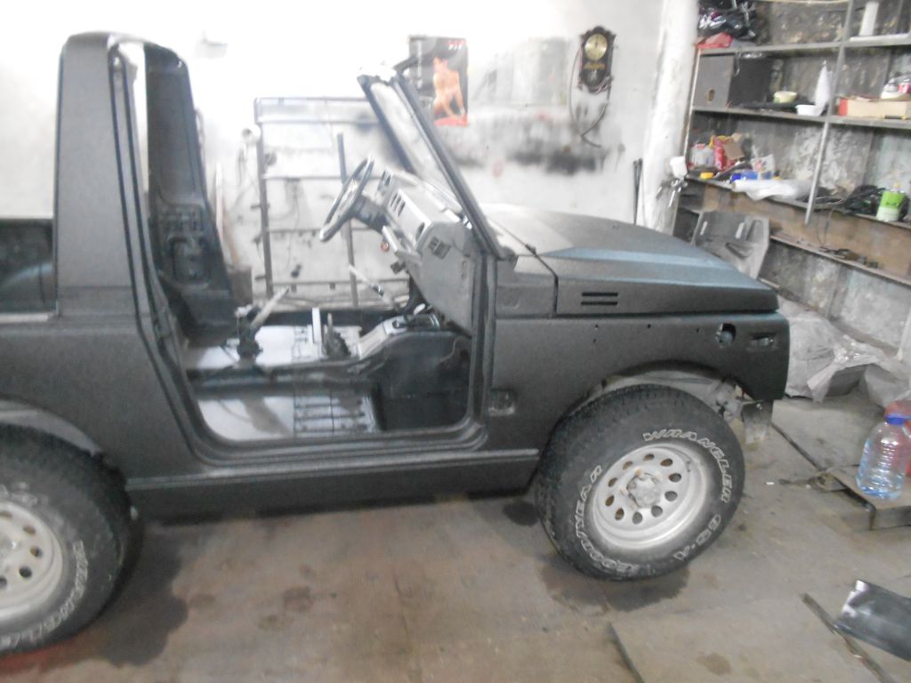

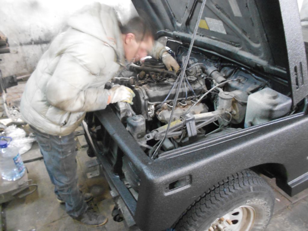

Попутно подшаманили карб))))

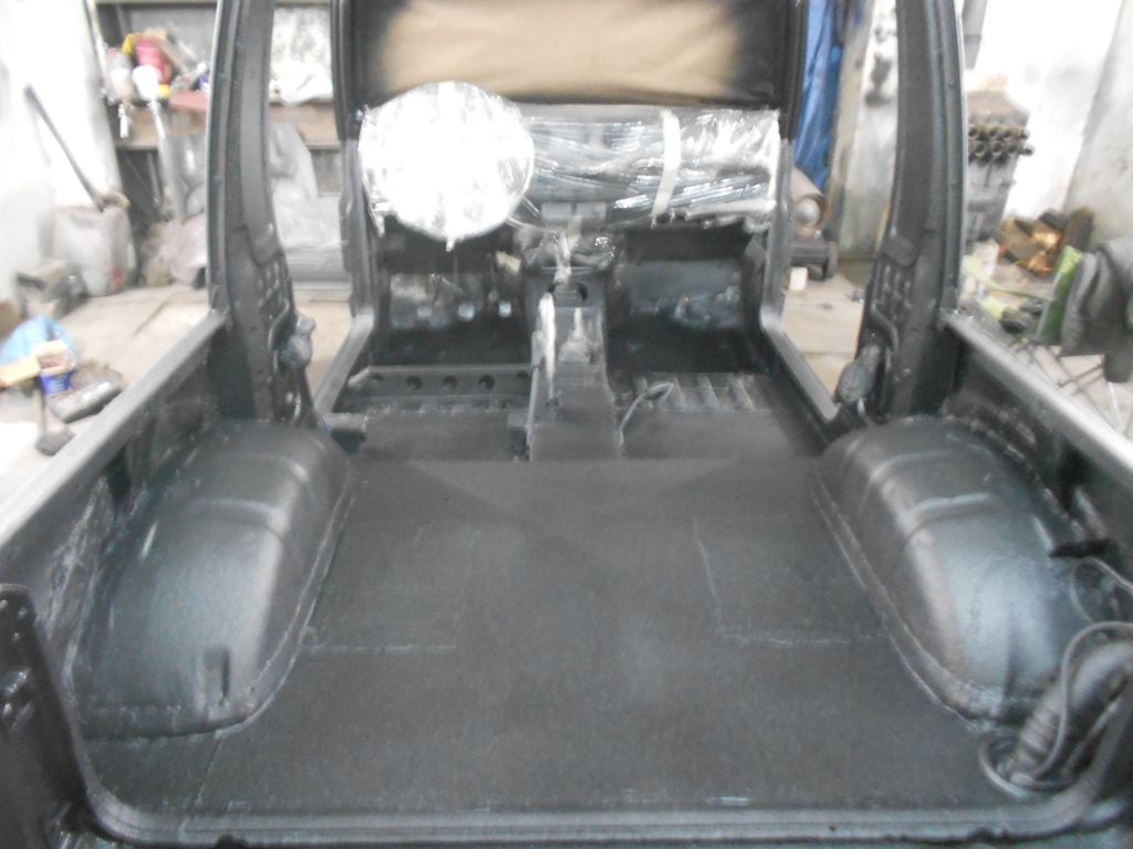

Сборка пока откладывается завтра ген уборка во втором гараже и подвале)

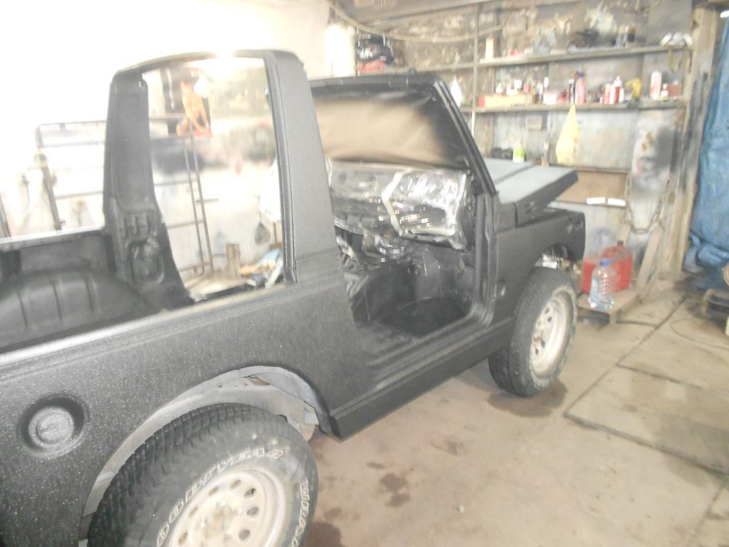

Сидушки уже на перетяжке осталось чутка ,надеюсь успеть к КМБ,если работа не зОхавает)
в понедельник увезет эвакуатор на отентовку,потом поставим лебедку и другие колесья)

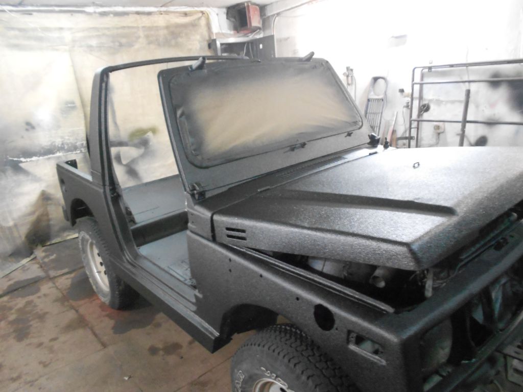

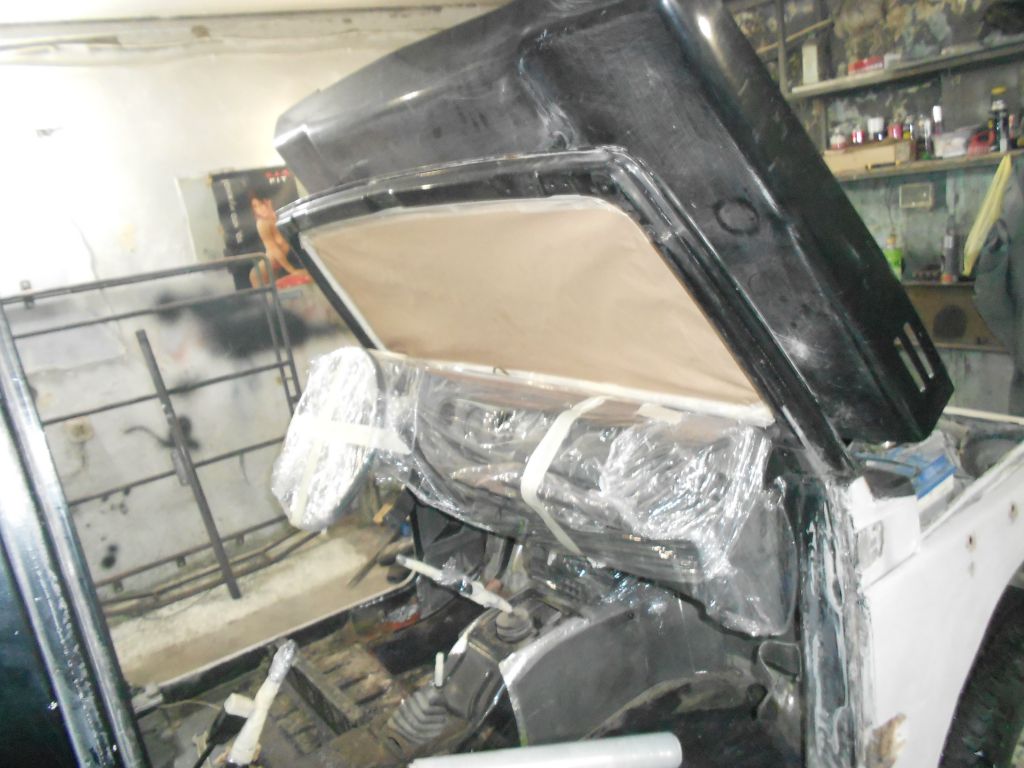

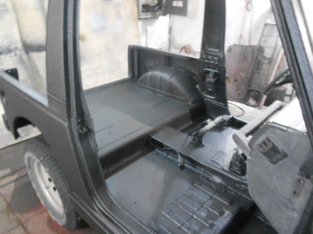

По материалу ушло 2 полных комплекта,один почти на полы вылил)))
Грунта ушло 2банки.
1 литр ингибитора коррозии
Банка шпакли 2кг если б не выстукивали ушли бы все 10.
Всбесил метод ремонта европейцев,паять детали латунью внахлест и заваливать все шпаклей,выстукиванием элементов они тоже пренебрегают под 5 сантиметровым слоем шпакли почти всегда был хороший металл.
Расходников ушло очень много я даже не считал.

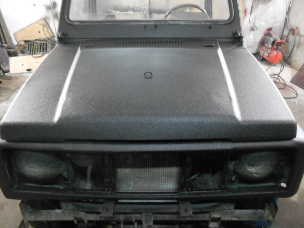

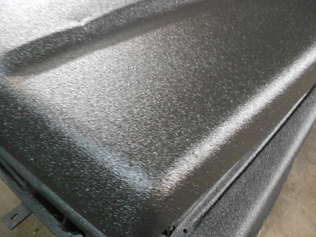

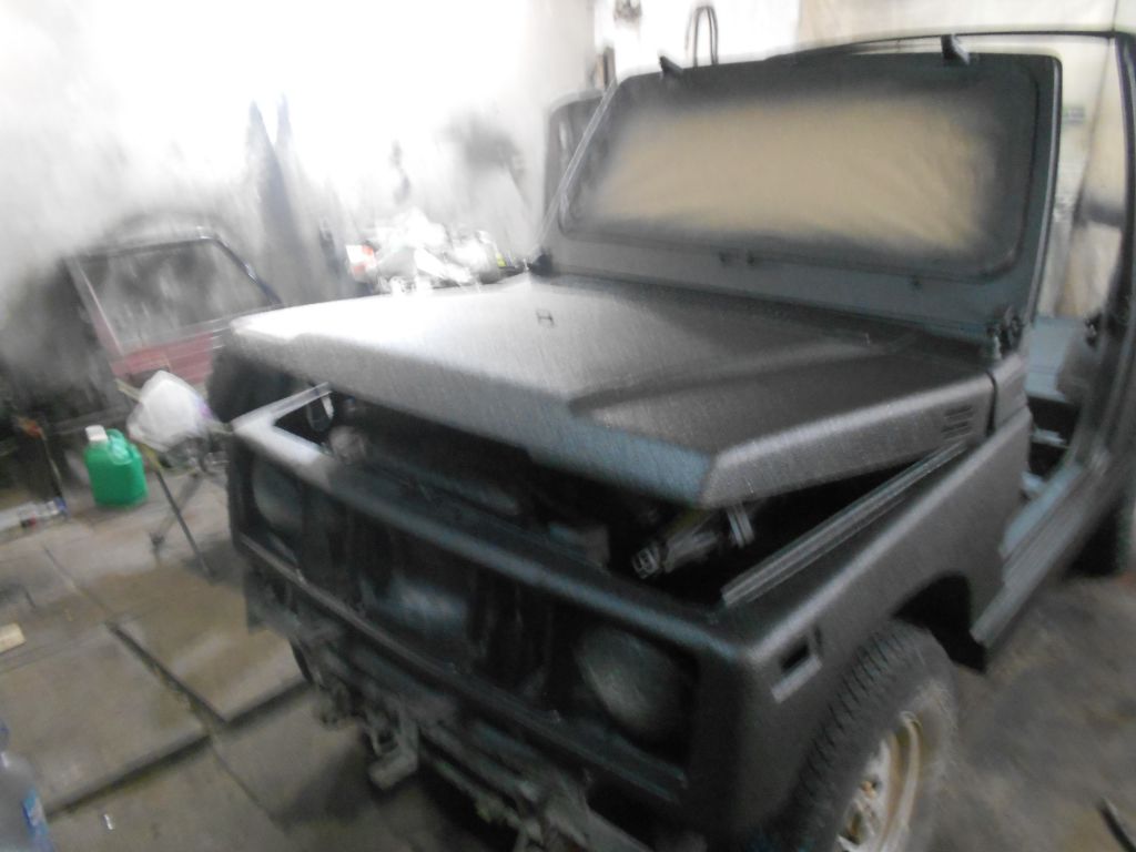

че за вмятины на капоте
14.02.2015 13:01
Обычные такие вмятины,когда кидаеш капот на рамку бьется об упоры,заморачиваться не стал т.к заказал пластиковый капот.
14.02.2015 13:14
Это технологические впуклости))
14.02.2015 13:14
Это не вмятины, это технологические впуклости))
14.02.2015 13:15
:D
