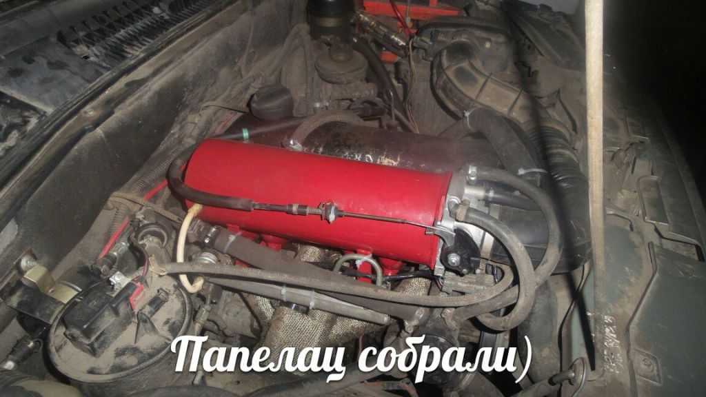

У меня вот так собрано например

dima797 написал:
А что это за шайтан труба?

это Диман новым огнетушителем хвалится:good::crazy:

как правильно некоторые тут подметили это действительно огнетушитель оу-3, его переделывают под ресивер фирма Формаш. объем ресивера в данном случае 5 литров и дудки правильные вроде как.

sakanov написал:
надо начинать с того что такой ресивер вообще не может нормально распределить смесь... все равно лошадиная доля смеси льется на первые два цилиндра да еще и учитывая форму и длину каналов смесь получается неоднородной... чтобы ресивер работал как надо, он должен быть большего объема, около 5 литров и дудки должны быть соизмеримы с объемом цилиндров и выходить в ресивер примерно на треть да и это должны быть действительно дудки.... а та пластиковая трубка которая стоит с завода, не может поправить ситуацию некоим образом, если только развалиться и полететь в цилиндры.
В инжекторе вообщето через ресивер идет только воздух, бенз впрыскивается уже после-во впускном коллекторе.
