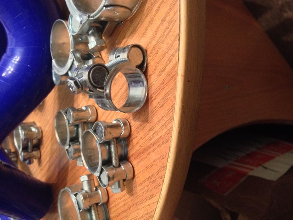

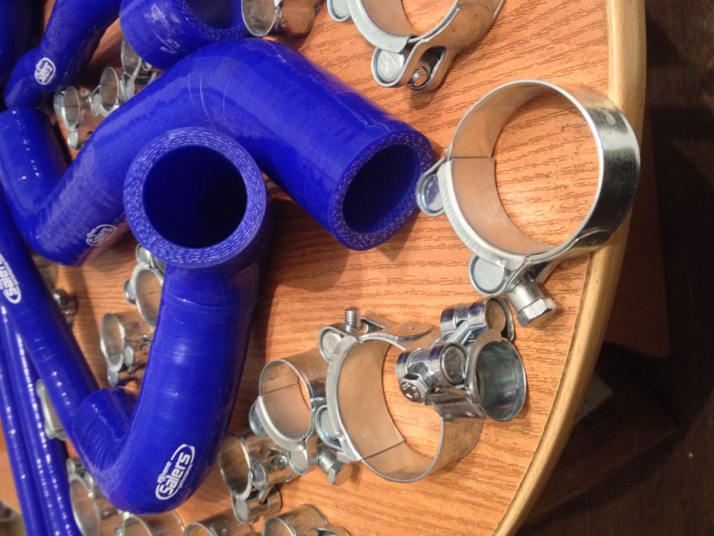

обновить систему охлаждения замутил, выбрал патрубки и хомуты от Салерс Технолоджи, еще не ставил на машину, не до этого както, но в морозилку кинул пару патрубков и забыл про них, не давно достал, они остались мягкими и эластичными как и были. Приятно. Хомутики тоже впечатляют. а долгожитие патрубка зачастую зависит от качества хомута. В общем ставить можно.

2

3

короче вполне приятно исполнено
02.01.2016 10:52
Не те хомуты, я себе поставил от иномарок само затяжные. Мои хомуты разжимаются а не мнут шланги при их расширении и с остывание они сужаются и зажимают.
02.01.2016 14:33
Не знаю, а мне хомуты очень понравились, широкие, мощненькие, и края у них не острые.

Санек,то что ты патрубки морозом испытал это хорошо,а вот как они выдержат жар и высокие температуры под капотом,особенно летом

Отлично они жар и мороз держат, разницы нет, что в жару или в мороз свойства они сохраняют.
GERA написал:Хомутики тоже впечатляют. а долгожитие патрубка зачастую зависит от качества хомута. В общем ставить можно.
Половину хомутов на выброс:D)))) не налезут. Где-то лежат еще они у меня. На печку не полезут, на радиатор тоже(хотя кое-как напялил). Еще трудно пропихнуть патрубки на печку, т.к. они намного толще родных... силикон в помощь))))

Данные патрубки не сужаются и не расширяются, поэтому на них и ставят силовые хомуты.

Силикон отлично держит высокие температуры...
05.01.2016 02:33
А бензинчик, маслецо, солярочку как сие: силиконовое чудо переносит?
05.01.2016 08:18
Да нормально все они переносят, по отзывам эти патрубки живут дольше чем сама машина. Всебы детали такими были.
