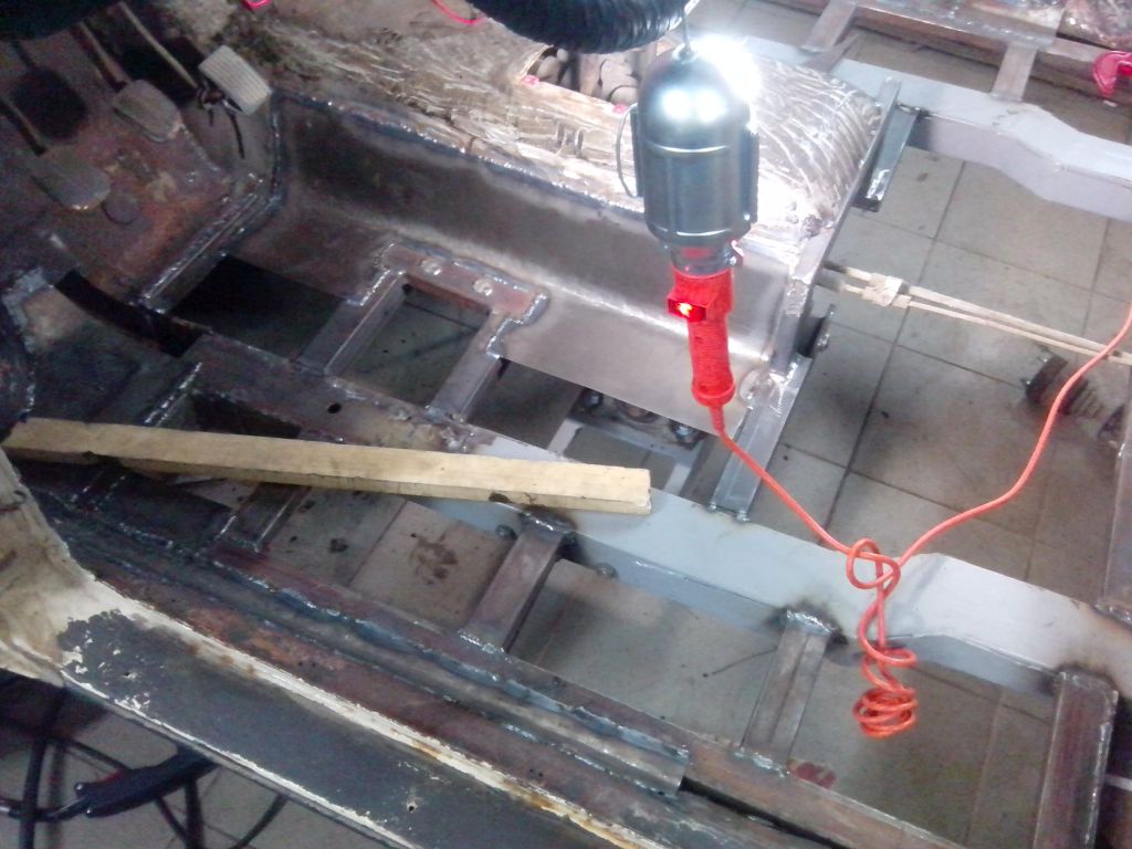

Лифт
02.03.2015 23:28
Глобально!
А передние лонжероны - родные оставил?
02.03.2015 23:31
А передние родные но они усиленные!
02.03.2015 23:34
Купол
03.03.2015 15:59
Мощненько получилось.)))))

Да полный бред(((
04.03.2015 00:16
с 35-ми и так норм)... а то что на предыдущих фото конечно красиво все и прочно но сколько ж это все весит!!! тут наоборот болгаркой пол машины на металлолом доработал) и еще по весне резать буду...
04.03.2015 00:16
Да, суровые парни автомобиль делали...
На Приору с порезаными пружинами похоже :(
04.03.2015 10:01
sakanov написал:
легче она стала) вся металлоконструкция 80 кг весит
