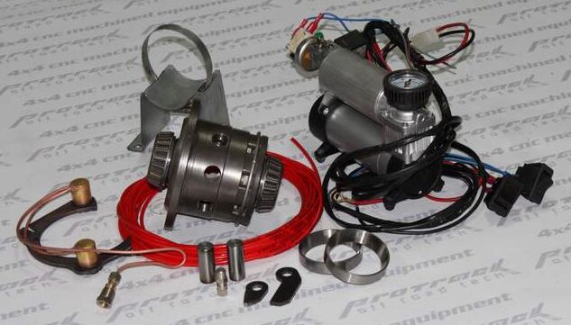

18.03.2010 11:00
:), как вы думаете что это такое?
18.03.2010 11:48
Блокировка?
18.03.2010 11:54
Именно из соображений надежности я решил использовать самоблоки в редукторах...
А вообще агреггат красивый!
18.03.2010 11:56
Ага "принудиловка с вакумным приводом"...
Фото комплекта для установки:
