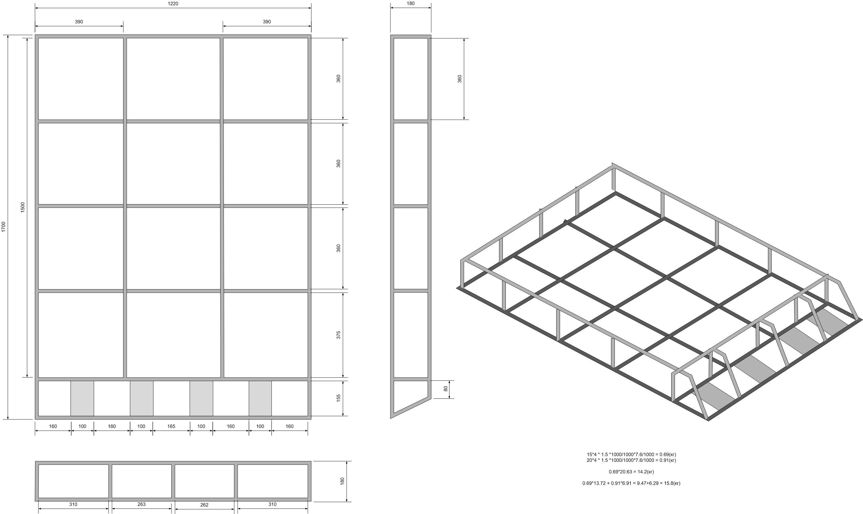

Товарищи, зацените чертежик багажника на коротыша!
Кратко о назначении: таскать там джек, траки, запаску и одного упитанного человека.
Главный вопрос: достаточно ли будет использовать в качестве материала квадратную трубу 15х15х1.5? или в основании надо 20х20?
ну и в остальном замечания приветствуются.
12.06.2012 22:51
фары только как можно дальше пряч

вопрос к blckjck: как планируешь крепить к крыше? и высота корзины в 180мм не многовато?
