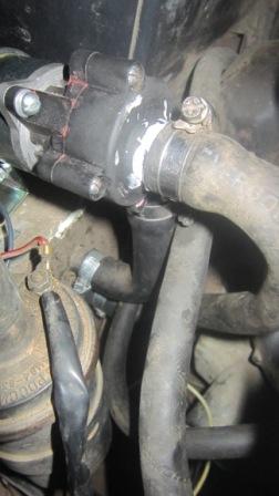

кароче поставил помпу от газели,залил прокачал систему,прокачивать систему собранную с нуля оказалось не просто,воздух сцуко не хотел выходить.
Пару слов о помпе весчь нужная,несмотря на то что я её установил чуть выше печки сантимов на 5 т.е через опу немного:)зато удобно;)мож переделаю
кароч все работает,при нагреве до открытия термостата при включении помпы температура шустро падает градусов на 5
печка при рабочей температуре двигатетя дует зачетно рука долго не терпит горячо сцуко) ура)
прогревается печка тоже быстрее
на очереди восьмая улитка и дополнительный восьмой электро вентилятор помимо штатной мясорубки вот.B)

08.11.2012 19:32
больше фоток пока не делал
там все просто если интересно спрашивайте.:drinks:
пара фот с ремонта
