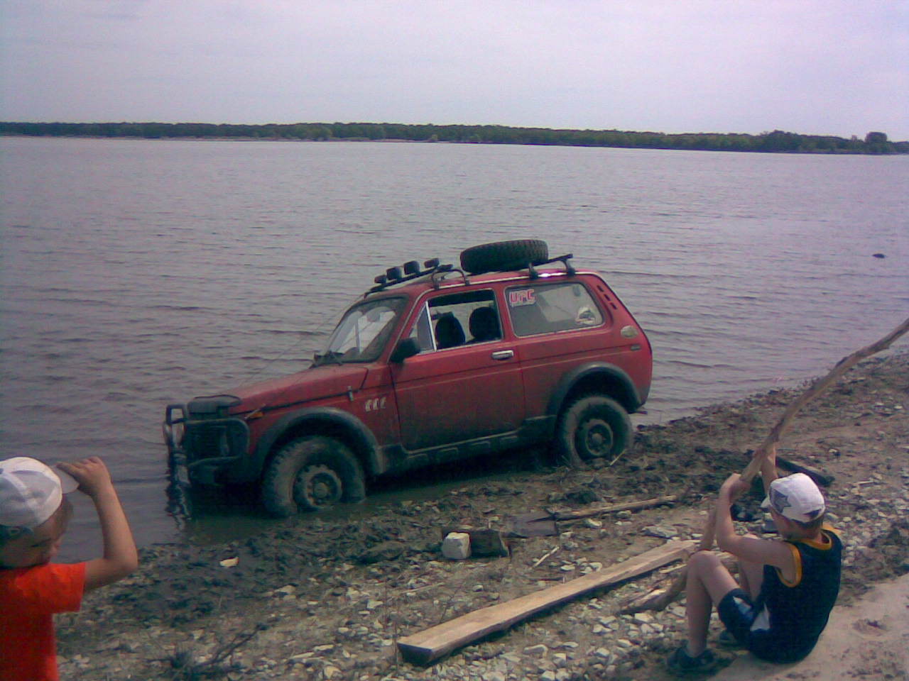

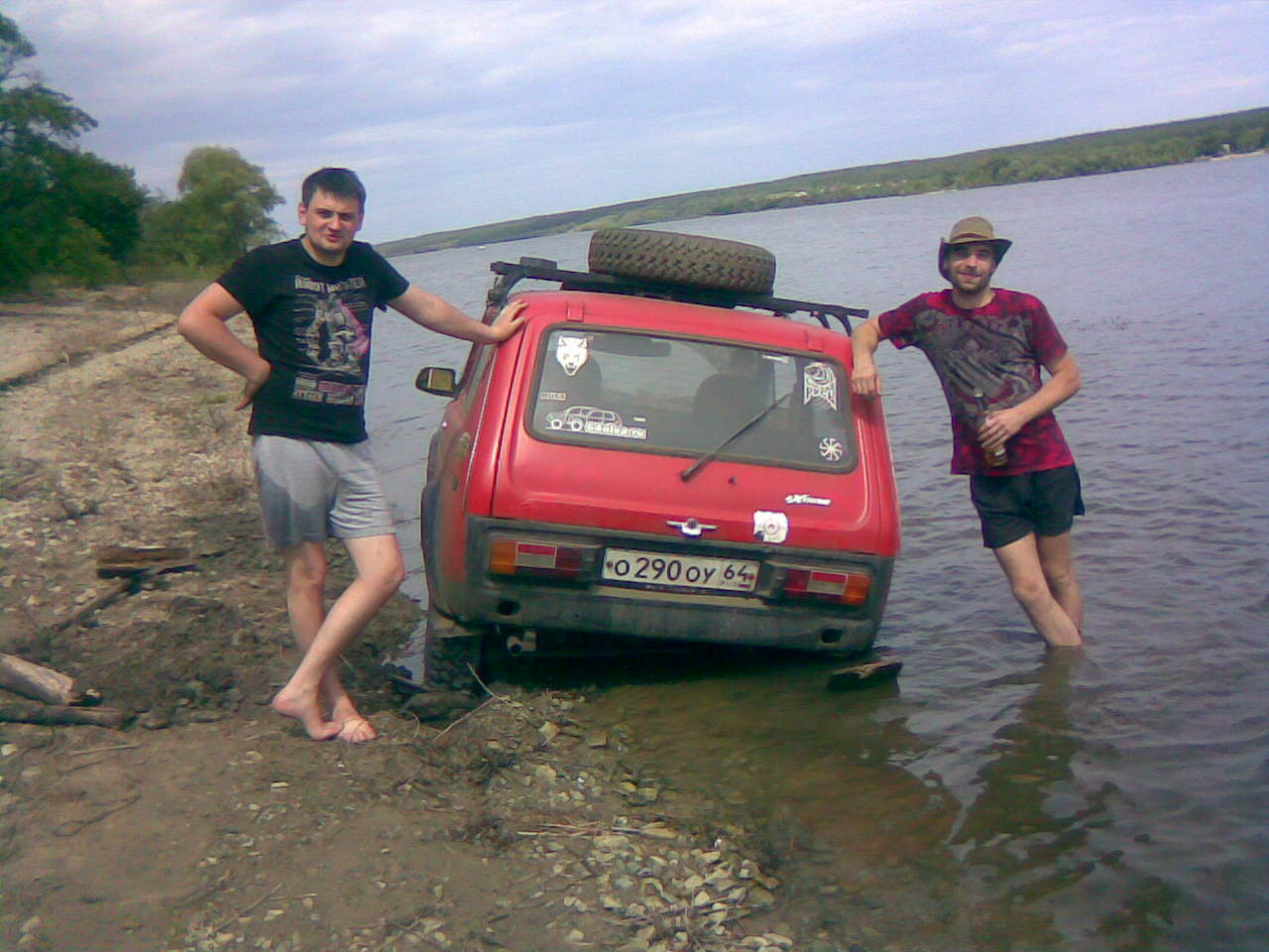

Так вот, где-то месяца два назад на отдыхе на волге, как говорится "не зная броду - полез в воду" и как результат закопался и сел, и копали и "лендровер дискавери 3" меня пытался вытащить, но даже не сдвинул меня с места - только трос порвал. Через час прибыла служба спасения в лице sizz'a ( все это время РПМ находился в воде) и со второго раза выдернул меня как-будто я и не застревал!!
Вывод: ЛЕНДРОВЕР - Г..ВНО, ШНИВА - ЗА..БИСЬ!!!:D
