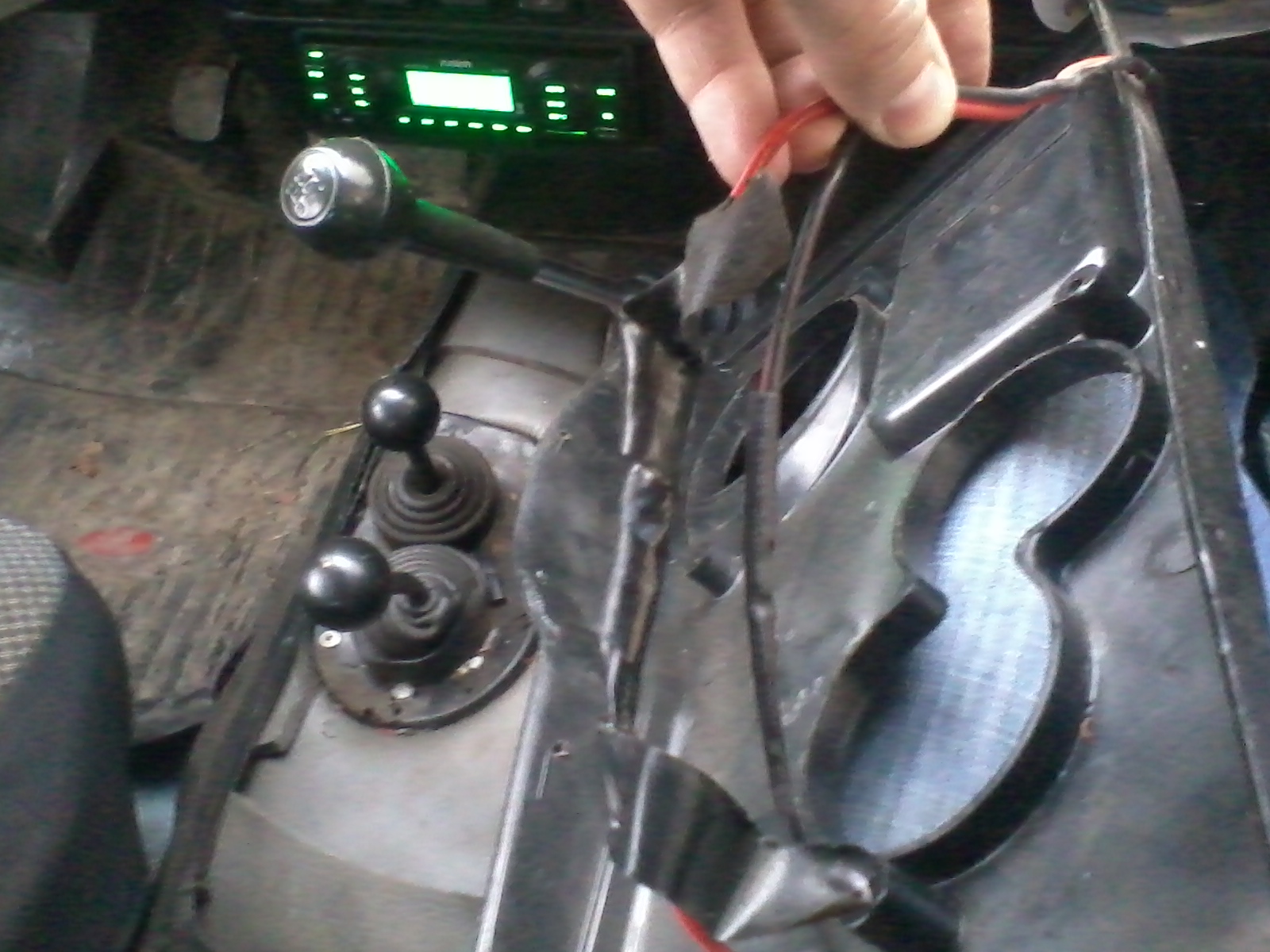

01.12.2013 19:05
решил отметиться, в процессе доработки своего аппарата, заниматься им негде, гаража у меня нет. а на яму приходится проситься к друзьям товарищам.
ща нашел пример как было и как стало, и вот так со всей проводкой
на фото - слева как было, справа как стало

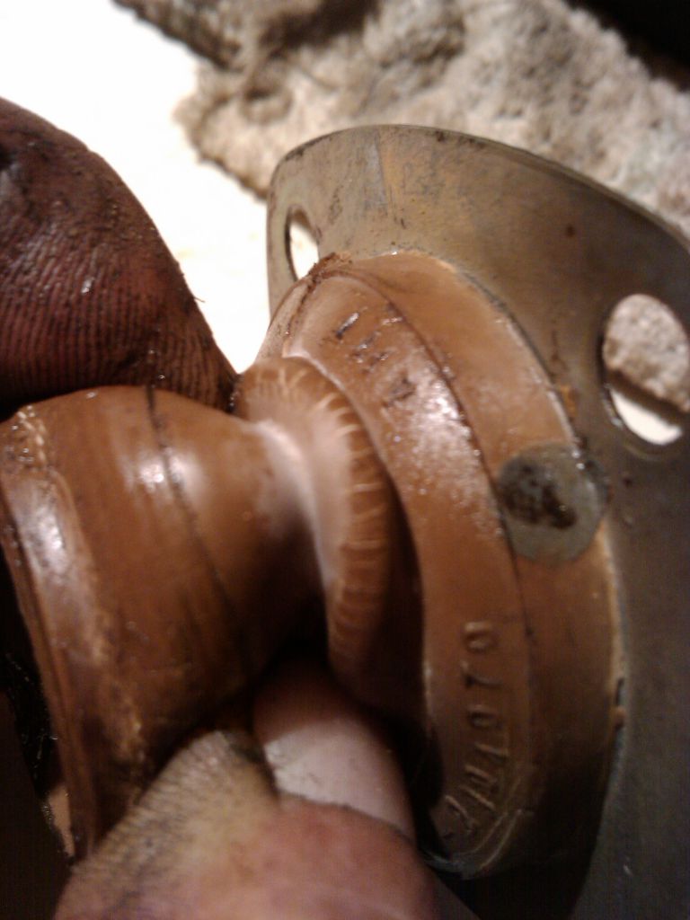

в выхи залез под машину, жидкости на удивление все на месте, уровень в норме, но сопливое все.
обнаружил на одном из колес порванную шаровую, причем ставил ее четыре месяца назад, пыльник порван по всему периметру, вот тебе и шаровая из биби((

12.03.2014 11:19

... пыльник порван по всему периметру, вот тебе и шаровая из биби(( ...
Пыльник случайно не коричневый?
12.03.2014 12:49
Dimych написал:
да, именно коричневый, а что?
12.03.2014 13:45
Не все запчасти от Би-би одинаково полезны.

12.03.2014 13:54
alexdriver написал:
Белмаг шаровые, сами они хорошие а вот пыльник говно.
Это новый, даже ставить не стал. Поехал купил балаково.
